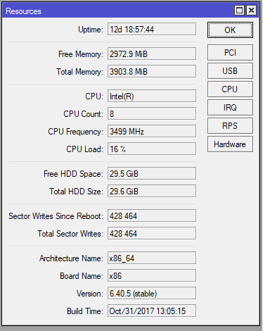

Zkoušel někdo v produkci? Nainstaloval jsem zkušebně na supermicro, udělal downgrade na 6.31, zaškrtnul Allow x86-64 a upgradoval zpět na poslední verzi.
RAM se ukazuje taková jaká je v serveru, tedy bez omezení na 2GB, stejně tak bandwidth test na localhost je cca 2x rychlejší, než byl.
Zatím nenasazeno do reálu, budu testovat, na mikrotik foru https://forum.mikrotik.com/viewtopic.php?t=116621 to někdo má v produkci a zdá se že OK

Vše funguje.

Odskusane fungovat funguje aj ukazuje normalne ram , ale ze by tam bol narast vukonu nezda sa mi

Super, díky. Nárůst jsem viděl jen u tcp speedtestu na localhost, je možné že to nějak využívá jádra při testu, jinak v principu by to mělo být stejné.
Osadil jsem x520 síťovku a pustíme do toho data a uvidíme.
