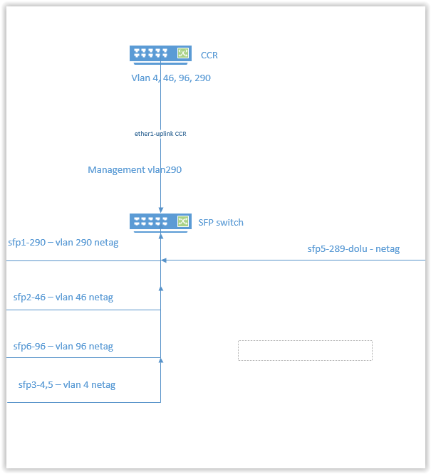

Zdarec,
řeším prvně VLANy na MK a funguje myslím vše, kromě management vlany. Jel jsem podle návodu zde na začátku
http://wiki.mikrotik.com/wiki/Manual:CR ... figuration
Princip je jednoduchý, mám jeden vstupní port (uplink CCR), do toho jde jen tagovaná komunikace (vlany 4, 46, 96, 290) z nadřazeného MK. Tagy pak zahazuju a ven na odchozí porty jde komunikace už netagovaná. Management chci mít na jedné z vlan, konkétně na té 290 přístupný uplinkem.
Vlan 290 jsem přiřadil portu uplink CCR. Vlaně dal IP 192.168.214.2/24 a na nadřazeném routeru je to stejné, vlan 290 k odchozímu portu a IP 192.168.214.5/24. Čekal bych ping, ale nejde to. Co je blbě? děkuji.
Nastavení mám takto:

To to nikdo nemate? Chapu, slozitej dotaz
Tak mi aspon reknete, zda to nekomu funguje jak ma. Abych mel aspon motivaci badat.

ale no tak, nejde o čas, ale o 70 čtenářů příspěvku. To není málo, tak mě překvapilo že nic.
Jinak jsi mi 2x nepomoh. Vlany fungujou jak mají, jakože switchem prochází a u odchozích portů se zahodí. Co nejde, tak je přístup přímo na switch přes uplink, kde je vše tagované. Chápu, že dělám něco blbě, ale nevim co. To je celý.

Já se v tom výpisu neorientuji. Koukat do toho hodinu si dovolit nemůžu. Kromě toho to není kompletní. A spíš by se hodil výpis "export", než "print".
Co řekla základní diagnostika? Pakety oschází a přichází? Co torch či sniffer, nebo countery na portech?

management VLAN na CRS používám. Je potřeba nakombinovat nastaveni v menu switch a interface/VLAN. Řekněme, že mám na portech 2-24 nastaven masterport ether1. Ether24 je uplink s tagovanými VLANami - nastaveno v menu switch. Managementova VLAN musí být nastavena jako tagovaná v menu switch na uplinku(ether24), masterportu switche (ether1) a switch1-cpu. Potom v interface/VLAN vytvoříš management VLAN na masterportu switche (ether1) - nastavíš IP a je to.

máš pravdu, exporty jsou o dost přehlednější. Vyměnil jsem to v prvním příspěvku. Diagnostika toho v režimu switche právě moc neukáže

také díky. Mám pocit, že to takhle mám až na to, že uplink je zároveň master port. To je záhada.

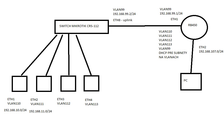

Skusam na stole podobny sposob, kde sa cez jednu man Vlan chcem dostat iba na switch cez jeho uplink na ktorom je router.
Na vsetkych portoch Switcha sa dostanem cez VLAN nim pridelenym na Router a dalej, ale cez router sa neviem dostat na switch.
Ked pingam cez winbox tool tak ping vo VLAN chodi medzi zariadeniami. Ale z Pc za routerom sa uz na IP vlan switcha nedostanem.
neviete mi poradit , alebo ma nasmerovat? Prikladam obrazok narychlo a exporty
Dakujem
Dakujem
switch:
