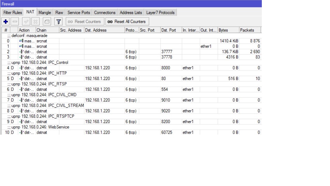

Dobrý deň,
presmeroval som si dva porty na moje NVR-ko v sieti nasledujúcim príkazom.
​/ip firewall nat add chain=dstnat dst-port=37777 action=dst-nat protocol=tcp to-address=192.168.0.251 to-port=37777
/ip firewall nat add chain=dstnat dst-port=37778 action=dst-nat protocol=tcp to-address=192.168.0.251 to-port=37778
Avšak teraz mám problém, keď sa chcem pripojiť na záznamníky, napr. zákazníkov ktoré mi išli pred tým, ako som toto presmeroval, tak sa na ne nepripojím, akoby mi tieto dva porty to nejakým spôsobom blokovali. Vedeli by ste mi poradiť kde je problém?

To přesměrovani ma byt z WANu?
Protože tak jak se divám, se vse co směřuje na ten port, tak se to vše směruje na IP 192.168.0.251 pokud jsem pripojen v LAN siti. 192.168.0.0/24 pokud jsou ty záznamníky na stejne síti a maji stejny port: 37777
Pokud je to pravidlo pro WAN tak bych definoval In-Interface.

Nie, tie záznamníky sú roztrúsené po svete. Mne z LAN siete kde je tento môj záznamník a mám naň presmerovanie z vonku, mi nejakým spôsobom prerušilo to, že ja sa z LAN nedostanem na záznamníky po svete.

Ano, o tom kolega psal. Pokud nemáte v podmínce uvedeno rozhraní, nebo veřejnou IP adresu, jsou všechny požadavky i z vnitřní sítě směrovány na vnitřní IP adresu.

no jak uvadi kolegove (u vsech pravidel to mas jen tady si vynechal :-) ), jeste mam takovy dojem se da specifikovat opak, tj. IP adresy kterych si to vsimat nema a interface resis nemusis

Winbox: IP > Firewall > NAT > General a tam doplň buď In. interface, nebo Dst. Address (WAN).

Tvou verejnou IP adresu (tu co mas na WAN portu) ...
