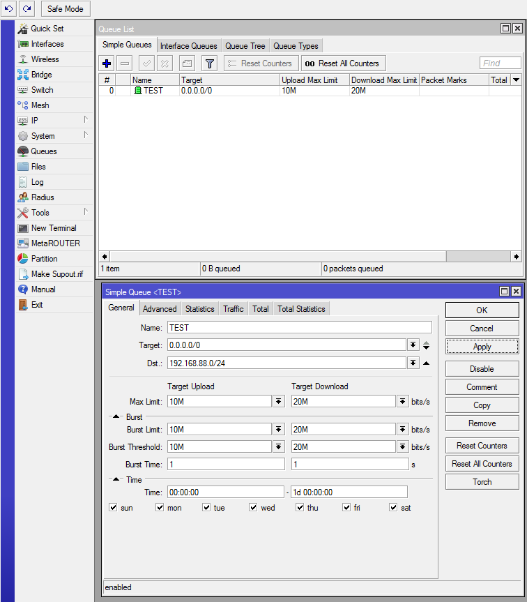

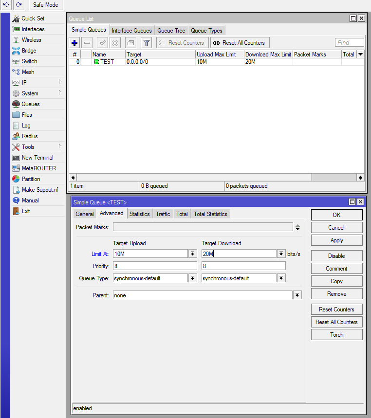

Zdravím.
Řeším nastavení omezení rychlosti, ale hodnoty mi neodpovídají.
Mám nastaveno 10Mb Upload a 20Mb Download, ale naměřené hodnoty jsou furt nižší cca o 30-40% (6/13 místo 10/20)
Po vypnutí Queue je rychlost 50Mb, takže mou konektivitou to nebude.. :(
Neřešil jste už někdo tento problém? Potřeboval bych, aby to rychlost řezalo tak jak je nastaveno :(
Díky za případné reakce..
Zde přiložené screen mého nastavení.
Screen
Screen

Jakou máš verzi? Když dáš do targetu interface směrem do internetu jako první simple a pod to další simple s IP adresou a parentem toho prvního? Queue Type: default-small
Naposledy upravil(a) goblajz dne 24 Mar 2014 22:19, celkem upraveno 1 x.
zavri zalozku burst, time a dst - do target dej tvou IP (nebo cely subnet), pak queue type zvol treba hotspot-default (tak aby type byl sfq), limit at dej o neco mensi (treba 10/5), pak apply a vyzkousej speedtest :)
