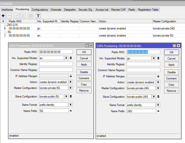

Jmena apcek to od verze 6.35.4 ukazuje a dohledani taky neni problem

hocimin1
Příspěvky: 1154
Bydliště: Náchod
Příspěvekod hocimin1 » 7 years ago
okoun píše:jestli vidím dobře tak interface máš ale staticky což jsem psal....
vidis spatne
http://wifi.hocimin.com/forum/capreg1.png
pole Name Format je to magicke co ti udela nazvy interface, podle nazvu mikrotiku
