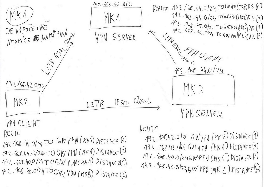

Teoreticky bych rád, aby síť 3 byla tou primární, ovšem ne na úkor toho, aby byla linka zpomalena. Co jsem pochopil, tak 1 a 3 by se dala spojit tunelem, ovšem nejsem si jist s tou 2..
Jsem v tomto lajk a jediné co mne napadlo, tak je vytvořit klasickou VPN na 3. síti a následně na 1. a 2. vytvořit VPN klienta a na všech 3 to proroutovat. jen 3. bude mít routy i z 1. na 2.

Můžeš použít IPSEC a L2TP - Na stranách 1 a 3 můžeš použít server a na straně 2 client a pak routy
Jednoduché , jdou propojit i lokality bez veřejné ip , pokud by ti nestačil výkon , je i řešení výměnného uzlu v podobě VPS serveru a na něm linux VPN L2TP IPSEC server, kde by si pak všechny oblasti připojil jako L2TP client , (řešení pokud nemáš ani v jedné oblasti výkonný stroj nebo rychlí internet)
Výhoda toho všeho je že když se ti rozpadne jedna oblast třeba (MK2 to MK3) tak se pakety pošlou přes MK1 , a ten pošle na MK3 (příklad MK3 přišel o spojení vlivem ztráty veřejné ip , nebo jiných potíží )

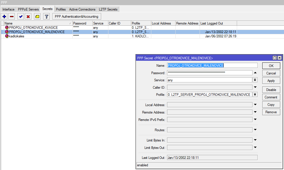

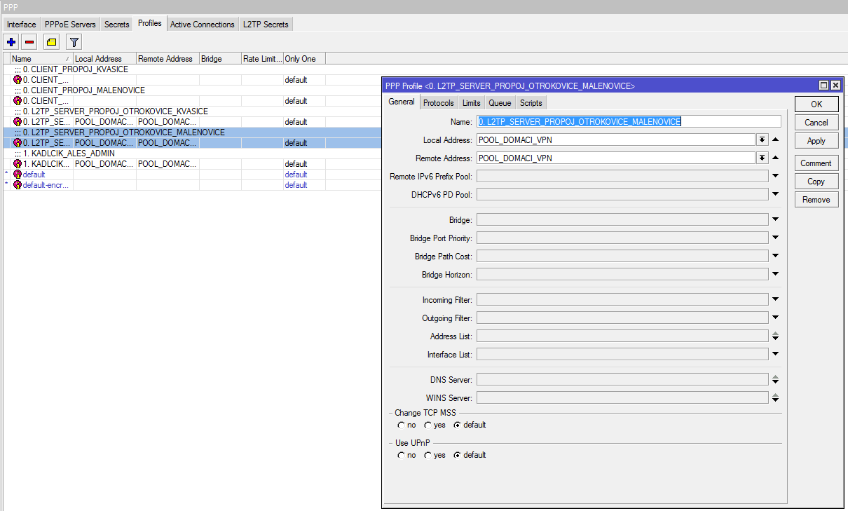

Dáváš VPN tunelům IP adresní rosah - TJ na server straně musí být pool adresy nejlépe z rosahu který nenajdeš nikde po cestě (dělalo by to velkou paseku) já jsem si do POOL pro vpn zvolil 172.31.3.0/24
- Captwdewure.PNG (29.19 KiB) Zobrazeno 4987 x
- Capture.PNG (10.2 KiB) Zobrazeno 4987 x
- Capteewure.PNG (43.86 KiB) Zobrazeno 4987 x

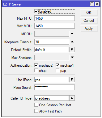

OK. na server straně (MK1) jsem vytvořil nový Pool s rozsahem 192.168.50.1 - 192.168.50.10
Tento pool jsem nastavil profilu jako local i remote adresy. L2TP server jsem nastavil dle tvého screenshotu a přidal nový interface ve kterém jsem zadal uživatele, který je shodným s uživatelem v secrets.
Myslím že server side je OK. Co se týče Client side, tak tam jsem vytovřil jen profil (jen pojmenování bez poolu) a následně interface L2TP client. I když vypnu firewall na obou stranách, tak výsledek je stejný

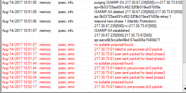

V logu na server straně je toto

/ppp profile
add comment="0. L2TP_SERVER_PROPOJ_OTROKOVICE_MALENOVICE" local-address=\
POOL_DOMACI_VPN name="0. L2TP_SERVER_PROPOJ_OTROKOVICE_MALENOVICE" \
remote-address=POOL_DOMACI_VPN
add comment="0. L2TP_SERVER_PROPOJ_OTROKOVICE_KVASICE" local-address=\
POOL_DOMACI_VPN name="0. L2TP_SERVER_PROPOJ_OTROKOVICE_KVASICE" \
add comment="0. CLIENT_PROPOJ_MALENOVICE" name="0. CLIENT_PROPOJ_MALENOVICE"
add comment="0. CLIENT_PROPOJ_KVASICE" name="0. CLIENT_PROPOJ_KVASICE"

/ppp secret
add name=PROPOJ_OTROKOVICE_MALENOVICE password=\
NEJAKEHESLO profile=\
add name=PROPOJ_OTROKOVICE_KVASICE password=\
add name=kadlcikales password=NEJAKEHESLO profile="1. KADLCIK_ALES_ADMIN"

/ppp secret
Díky moc za příklad.
Zda sem to dobře pochopil, tak to je pouze pro jeden MK a to 3. nebo 1.
DHCP server budou 2 a pokaždé pro jiný IP pool na obou VPN serverech. (s jiným rozsahem)
Co se týče interface, tak "06. INTERNET" je vstup, že?
Proč v routách jsou 3 různý rozsahy, když de o routy do 2 sítí?
A poslední. Jaký je rozdíl mezi ipsec-secret a heslem?

Tato konfigurece připomíná v zapojení MK 3 , pro MK1 budete muset mít trochu jinou ale podobnou konfiguraci
6. Internet je vstup , jelikož mám RB1200 a porty víš (9 a 10 lan) nejedou dobře - tato serie měla tyto porty špatně vyrobené ...
Při tomhle řešení musí být na každém IPsec serveru rosah ip které bude rozdávat
IPsec/L2TP je lépeřečeno PPP , a v něm zapouzdřené šifrované spojení - nejdříve se naváže tunel PPP (šifra mschap2 která je dávno prolomená) , a pak v něm probíhá šifrované spojení (které je neprolomené a bezpečné) , šifra toho spojení je certifikát nebo ipsec-secret heslo , tohle není čistý IPsec pokud by byl potřebujeme na obou stranách veřejnou ip nebo alespoň jeden veřejný port
1. rosah routy se nechává na bridge , Automaticky vytvořený - Distance 0
2. rasah routy jde na zvolenou oblast 1 - Distance 1
3. rosah routy jde na zvolenou oblast 1 ale pakety putují přes oblast 2 , kde oblast 2 pošle pakety do oblasti 1 - Distance 2 - Je to kvůli záloze jelikož se mi stávalo při zatížení vypadlo spojení nebo spojení se natrvalo rozvázalo když nějaký můj ISP změnil ni veřejnou ip v nějaké oblasti tak se to řešit nemuselo , taková IMPROVIZOVANÁ kruhová s VPN
4. rasah routy jde na zvolenou oblast 2 - Distance 1
5. rosah routy jde na zvolenou oblast 2 ale pakety putují přes oblast 1 , kde oblast 2 pošle pakety do oblasti 1 - Distance 2 - Je to kvůli záloze jelikož se mi stávalo při zatížení vypadlo spojení nebo spojení se natrvalo rozvázalo když nějaký můj ISP změnil ni veřejnou ip v nějaké oblasti tak se to řešit nemuselo , taková IMPROVIZOVANÁ kruhová s VPN
Tak jsem to zkusil a výsledek je stejný. Na straně serveru mi skáčou errory viz předchozí screenshot
- Příspěvky: 164
- Registrován: 9 years ago
- Bydliště: Zlín , Otrokovice , Kroměříž
Ty errory to hází když je zadané špatně heslo nebo špatně zvolené šifrování , když mě pošlete celou konfiguraci MK , hadím si ji na stroj a mohu se vám na to podívat jestli chcete
Ještě jsem to kontroloval, ale nepříjde mi, že bych tam měl špatně údaje
Jedná se o propojení MK1 a MK3
