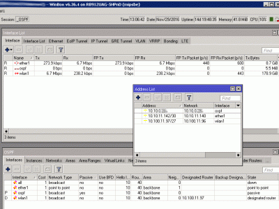

Problém je v tom, že jsem náhodou zjistil, že v části sítě, kde to mám již nastavené, že mi špatně funguje záložní linka:
Vysílač má na sobě ještě dva mikrotiky jako AP, pokud se tomuto vysílači vypne primární linka, začnou téct data záložní, ale dotečou jen na ten centrální vysílač a jeden mikrotik a jeho klienty. Druhý mikrotik ani jeho klienti zálohou nejdou :/
Před přepnutím Network TYpe bylo vše v poho...
Tušíte, kde by mohl být problém? moc díky za rady!! Pavel Č.
Tedy je screen toho jednoho APčka
verze je 6.36.4

asi by bylo lepsi udelat planek jak to je zapojeny a kde je co nastavene

hapi píše:ptp no problém...
co je interface ospf???
ospf interface je bridge bez přidělených portů, na kterém mám IP pro Router ID.
