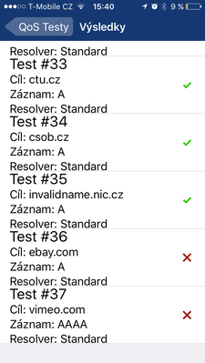

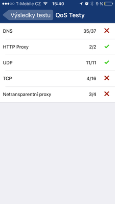

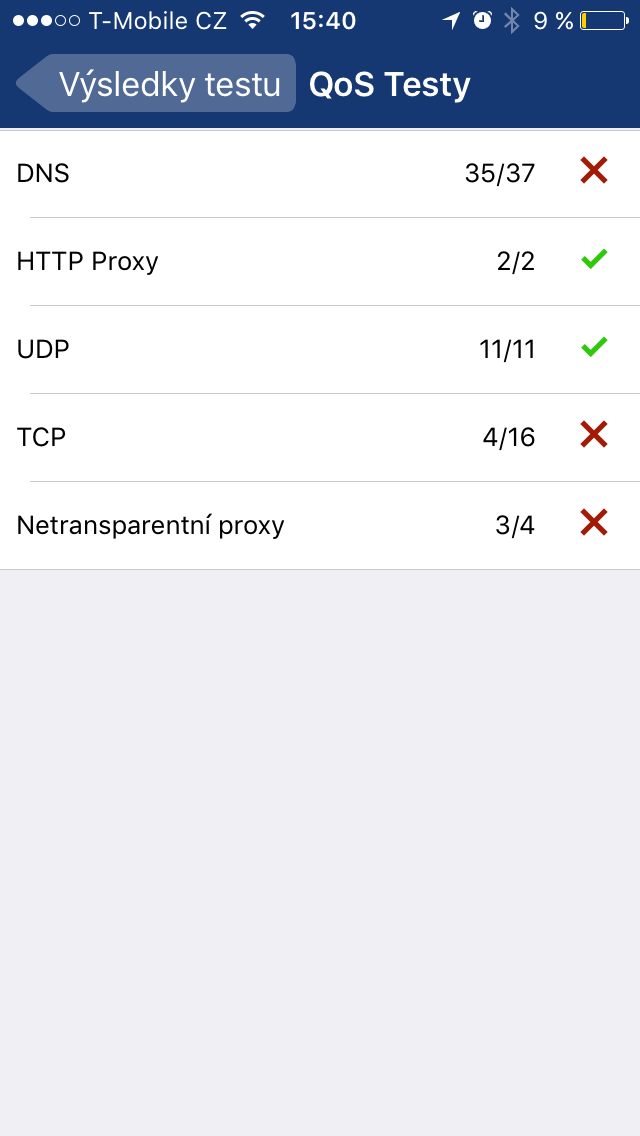

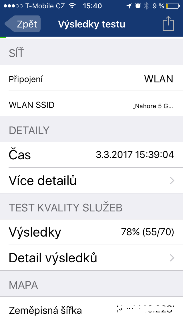

klient zkouší pomocí aplikace NetMetr od CZNIC "Kvalitu připojení" a když to zkusí na LTE má všechno průchozí (100% výsledek) a na našem připojení tam má spoustu portů zakázáno.

Zkusil bych klasický postup, jestli klientovi správně překládá DNS a pokračoval traceroute na postižené servery. Ideálně ze dvou zařízení od klienta. NetMetr změří maximálně jitter, latenci a podobné věci. což bych v tomto případě nebral jako směrodatné.
