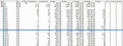

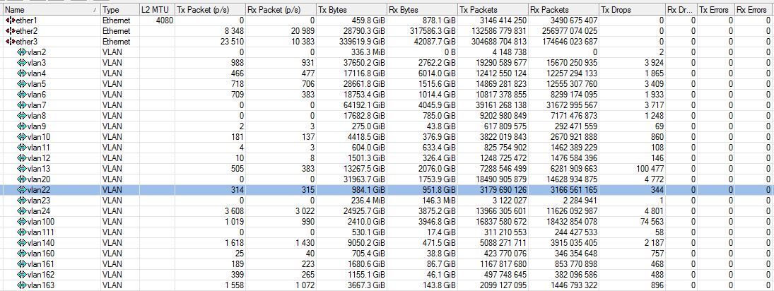

Jak je to s TX drops na VLAN?
Na GW která dělá shaping se nám na každé VLAN se objevují TX dropy. Co to může způsobovat, na co se zaměřit?
GW x86 i5, síťovka SGP-i2, proti CISCO SG300. Skrz jedou VLANy do dalších zařízení po 1Gb linkách na APčka. Něco optikou, něco 80G atd. Na konci zase switch a na něm odtagováno a jede to buď 100Mb nebo 1Gb ethernetem dál.
Tx/Rx Errors a Tx/Rx Drops

pokud ty shapery sedi v tech VLANkach, pak by to mohly byt packety zahozene shaperem (plna fronta). Staci porovnat statistiku VLANu se statistikou shaperu. POkud je to treba resit, melo by pomoci prodlouzit fronty
Otázkou je, jestli má smysl ty mizivá promile dropů řešit ...
Petr Bačina píše:Jak je to s TX drops na VLAN?
mám velmi podobné řešení a drop na vlaně ani jeden, zvláštní...
