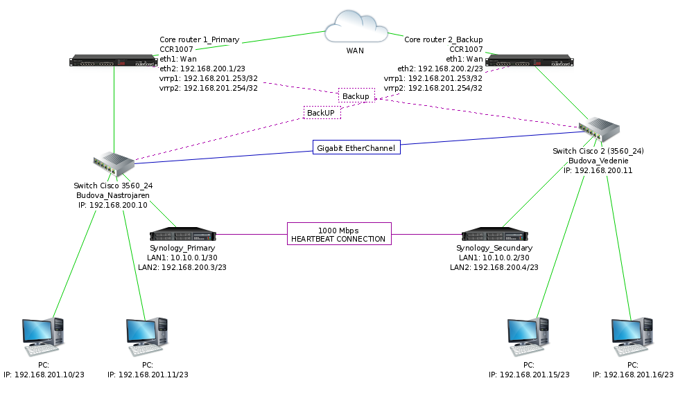

Troska sa trapim s konfiguraciou HA. Mam to rozbehnute ale cudne sa mi to sprava.
Ked vypadne jecen router tak sice siet mi prepne ale zdielany subor z NASKA synology sa nejak neprepne.
Aj switch jeden ked vypadne tak sa mi to prepne, ale ani za toho mi nejde aby zdielany subor videny na pc.
Nemate niekto skusenost ako to vyriesit ??
Konfirguracia by mala byt spravne. Net mi nevypadne.

Protože jak to máš zapojené, tak se záložní Synology aktivuje do master role až v okamžiku, kdy ztratí spojení s primárním Synology, což jde přes ten heartbeat bod-bod propoj. Takže pokud ti chcípne switch před primárním synology, tak se nic neděje, dokud fyzicky nechcípne také Synology a/nebo bod-bod propoj mezi nima.
Aby ti to fungovalo pro ostatní lidi i při selhání Cisco switche před primárním NASem, tak je třeba i ty NASky připojit duálně k oboum switchům pomocí bondingu stejně, jak máš ty routery.
Aspoň tak to bylo třeba dělat před časem, Synology NASky jsem už opustil z používání...

Cize navrhujes tu trasu co je solo dat cez switch ?
Ale v dokumnetacii pisu ze prave to sa ma vyhnut prepoju do switchu.

Uff, v žádném případě, na ten bod-bod propoj nehrabej. Uvědom si, že toto HA řešení řeší jen některé případy. A třeba případ, že dojde k přerušení toho bod-bod spoje a obě pole pojedou dál, tak to povede k totálnímu bordelu, co už možná nedáš dohromady, pokud v takové chcíli na to pole zkusí někdo zapisovat.
Udělj z toho master NAS ještě jeden propoj do toho druhého Cisca a na tyto dva porty k Cisoc switchům aplikuj sloučení portů do bondu. Když ti chcípne Cisco před master NASem, tak vše pojede OK dál.
Na low cost akce dávám přednsot nyní QNAP bednám, ale je to prašť jak uhoď.

Spravil som ako si poradil a ide to. Ked som rozpojil priamy prepoj tak to bola fakt katastrofa. Na ciscu som to buchol to etherchannelu dany port.
Este raz dik
