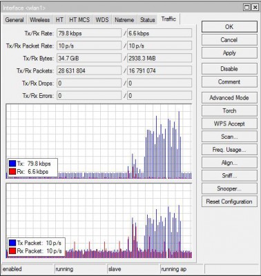

Ahoj, tak jsem nakonec zkusil standardní WiFi pustit na RB941 s kodováním WPA/WPA2
Na RB433, který je zapojen do ether3-slave-local (ve SWITCH s ostatními ETHERNET) jsem pustil WiFi s WEP kodováním.
Obě WiFi běží na 2,4GHz, každá na jiném kanálu, region je Czech
Pokud povolím na RB941 rozeběhne se mi komunikace na tomto portu, ale i na WiFi s WPA/WPA2, jako by se ty dvě WiFi bavily spolu o "roztočil se mezi nima TRAFIC.
Při tom zvýšeným TRAFIC byl povolen ethernet na RB941, do kterého je připojen RB433 s WiFi s WEP kodováním.
Prosím o rady, co s tím....
mirek.k
Příspěvky: 796
Příspěvekod mirek.k » 8 years ago
A jsou všechna wireless interface jistě nastavena jako AP bridge?
Mirek
rdvanek
Příspěvky: 8
Příspěvekod rdvanek » 8 years ago
ANO
RB941 kodování WPA/WPA2
RB433 kodování WEP 104bit
mirek.k
Příspěvky: 796
Dvě AP by neměly komunikovat.
Frequency Auto - zkusil bych pevnou.
Antena b - skutečně? To je podezřelé.
Mirek
