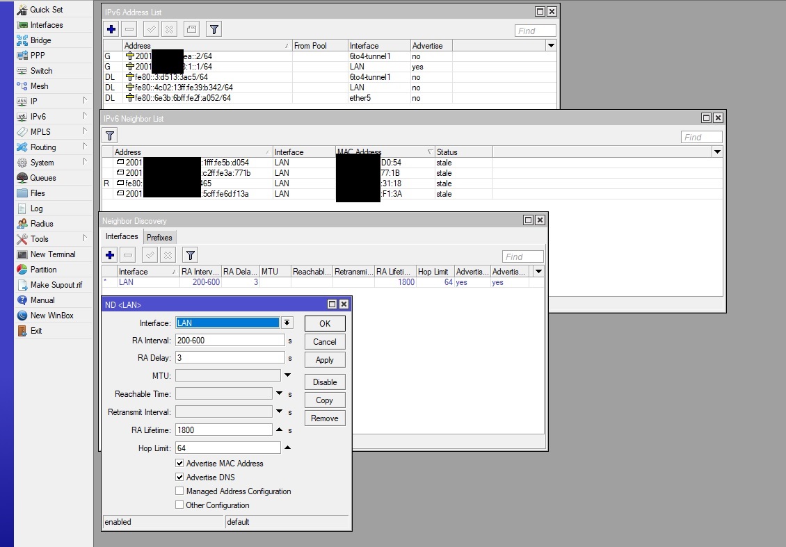

Můžete se prosím někdo hodit vaší konfiguraci?
Děkuju
Děkuju
Beny44 píše:Mám nastavení jako zde https://greenfield.tech/ipv6-troubles-and-tribulations/
Samozřejmě se svojí IP, ale pořád nic. Nepinkám ani z MT na gateway a ani z bridge-local na tunel. Vidím problém v routách, ale na to já běžný uživatel asi nemám .. zatím tedy ..
mas tam jen /64 to je na routovani malo, klikni na /48 a pak si nastav tu /64 jako spojku a z bloku /48 si udelaj vlastni site po blocich /64
hlavne potom nezapomen na firewall, uvedom si ze kdyz zacnes pouzivat IPv6 tak je vsechno za verejnou adresou, zadny NAT
