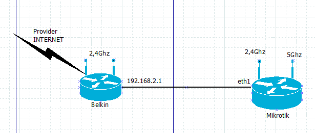

Zdravim Vas,
chci se zeptat ohledne konfigurace. Mam doma jeden routerAP(Belkin) ale nepokryva mi cely barak. Mam tet jeste Mikrotik (rb952ui-5ac2nd) a chci ho vyuzit, jelikoz vysila v 2,4 i v 5ghz pasme. No a tu zacina ma otazka.
Z Belkinu zapojim kabel do Mikrotiku a chci aby bral stavu z toho kabelu a vysilal do obou pasem po celem baraku. Co jsem se docetl tak je treba na wlanach nastavit ap bridge, jenze pak kdyz chci vytvorit bridge medzi eth1 a wlan1 + eth1 a wlan2 tak mi to zakrici ze se neda nastavit, jelikoz eth1 je uz pouzitej. Jak je mozne toho dosahnout? Pripadne co je treba nastavit a jak? Davam do prilohy i obrazek.
Dekuji za odpovedi.
dej ty rozhraní do stejného bridge. Jinak to samozřejmě nejde. Každé rozhraní může být součástí jen jednoho bridge.
