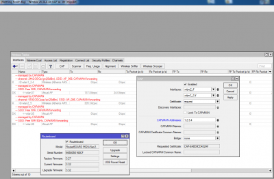

Dobrý den, prosil bych o radu.
Mám 3x 952Ui-5ac2nD a zde mám zprovozněný CAPsMAN v band 2ghz b/g/n, funguje mi vše, ale za boha jsem nedokázal přijít na to, jak
zprovoznit právě "n", resp. do wifi sítě se připojím, ale jen vždy na rychlosti 54MB/s. Pokud RB nakonfiguruji jako samostané AP, tak mi "n"
běží v pohodě.Koukal jsem na spustu návodů a videí, kde není po základní konfiguraci CAPsMANu s "n" žádný problém, ale u mě prostě
ne a ne...
Mohl by mi někdo napovědět ?
Díky moc.
Pomoc s nastavením, nefunkční b/g/n s CAPsMAN

Díky za odpověď.
Nejde mi to do hlavy. Mám ty RB zatim v pracovně na stole, takže i když jsem přímo u nich, tak mám maximální TX/RX 54/54. Když mi RB běží jako samostané AP,
tak mám slinkováno na 130/130.
Nemám nastavit "něco" přímo na wlan kartě ? Nebo mohl by jsi ukazát svou konfiguraci ? reps. jak más nakonfigurované wlan a channels ?
Díky

rest píše:Díky za odpověď.
Díky
A co šifrování? Mate zapnute AES nebo TKIP? U Nka musí být AES, pri TKIP se norma "degraduje" na max. G.

pepulis a Zbojnik díky moc, opravdu to bylo tím, že jsem měl TKIP. Celou dobu jsem se trápil, kvůli takové "drobnosti".
Ještě jednou díky....
