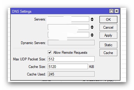

Dns v mikrotiku nastavit do defaultneho nastavenia a stavim sa ze stranky pojdu. Hlavne ta hodnota max udp packet size, suvisi to s MTU.

gastan1 píše:Dns v mikrotiku nastavit do defaultneho nastavenia a stavim sa ze stranky pojdu. Hlavne ta hodnota max udp packet size, suvisi to s MTU.
Max UDP size je v MK v defaultu nastavene na 512, aspon do verze 5.21. Nejlepsi je DNS MK nepouzivat. Proc taky, kdyz se stejne odkazuje na jiny DNS server. Proc si to nenastavit na PC primo.

gastan1 píše:http://wiki.mikrotik.com/wiki/DNSJe to 4.6 pre 5.2 som nenasiel ale ja tam mam teda 2048 a stranky nacitava vsetky.
Ty si ale pletes max UDP size, ktery je defaultne 512 a cache size, kterou si klidne muzes nastavit na 10240 ( defaultu je asi tech 2048, ktere uvadis).
UDP size je v nových RB defaultně na 4096 a třeba na linuxu v unbound serveru je to tušim stejně.

hapi píše:UDP size je v nových RB defaultně na 4096 a třeba na linuxu v unbound serveru je to tušim stejně.
A ma prosim vyznam nastavovat velikost udp size na 4096 u verze 5.11, ktera mi ted bezi na hl. routru? A nebo je to nejaka specialita, ktera je plne funkcni az u novejsich MK?
pokud se nepletu tak je to maximální velikost dat v jednom dotazu. S příchodem IPv6 dost bobtnaji data v DNS záznamech. Opravtemě jestli to neni tak.
Ospravedlnujem sa za ten odkaz a ma tam aj 2. chybu, max UDP size mam 1024k v5 a 4096 v6.0rc7, problem s dns rozoberaju aj na http://forum.mikrotik.com/viewtopic.php?f=2&t=58243&start=50alebohttp://forum.mikrotik.com/viewtopic.php?f=7&t=35584
