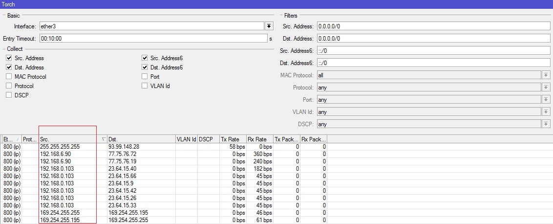

Příspěvekod Robotvor » 10 years ago
Může někdo poradit proč se mě v torchu objevují tyto rozsahy když je na síti vůbec nepoužíváme?

DD,
chytni si ty ipcka snifferem (vcetne MACek) a podle MAC pak dohledas odkud vitr vane...
No mají je pouze zákazníci na domácích routerech.
Bingo.
Hele ... neptej se mě, proč občas proleze nezaNATovaný paket. Fakt nevím. Podle mě díra v linuxu, kterou nikdo neřeší. Všiml jsem si toho sice nejvíc na tplinkách, ale to jen proto, že jich je nejvíc. Ale udělá to i mikrotik a čistý linux.
Základní pravidlo je: od klienta zahodit všechny pakety, které od něj nesmí přijít ... Sice tím problém jen zamaskuješ, ale zároveň zamezíš i tomu, že se stane součástí nějakého DDoS (alespoň těch, co falšují src-ip).
Blokl jsem na forwardu celý rozsah 192.168.0.0/16

Příspěvekod TTcko » 10 years ago
Stačí používat IP/Settings/RP Filter = buď loose nebo strict .. :-)

Příspěvekod mpcz » 10 years ago
Robotvor píše:Vyzkouším díky.
tohle dělala stará verze linuxu. Na páteř prolézaly i IP ze všech natovaných klientských LAN. Dělalo to pěkný binec, nedaly se u klientů používat stejné vnitřní rozsahy. Mám ale dojem, že v nové verzi to opravili. Nemám to ověřené, od té doby používám u klientů pokaždé jinou vnitřní síť.
