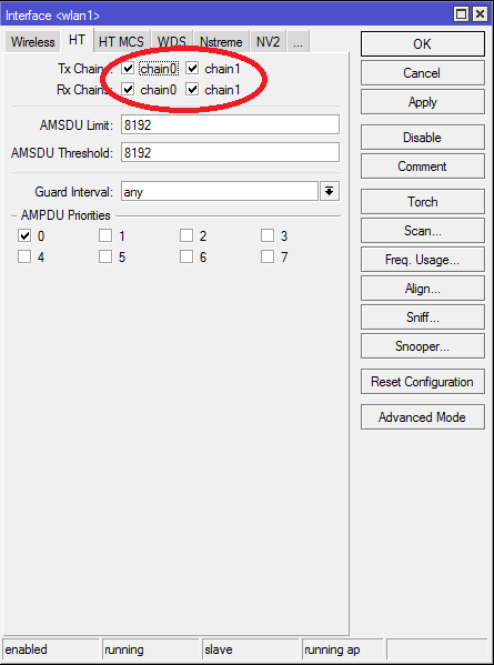

Mám vysílač MK omnitik a k těmu klienta MK SXT. Wifi nastavena na 5GHz A/N, channel 20/40 Above a není mi moc jasné, když klienta přidělám na stožár, podle mého jak má být podle držáku vertikálně mám signál cca na 50% když ho o 90% otočím signál se rapidně zvedne. Dá se někde nastavit ještě polarizace?? Podle mého SXT ani není dělané na horizontální montáž. Předem díky za každou radu.

Obě zařízení mají 2x2 mimo. Jen je třeba zapnout oba chainy. Pak není nutné nic natáčet.
goblajz
Příspěvky: 820
Příspěvekod goblajz » 10 years ago
SXT jedině kabelem dolu jinak to nejde. Na OmniTiku i na SXT máš zapnutý oba Chainy?

Super, na omnitiku byli zapnuté na SXT bohužel jen jede. Máte někdo ještě nějaké doporučené nastavení wifi, je tam toho tuna a člověk neví které udělátko by mohlo zlepšit provoz a naopak, něco na co si dát extra pozor. Díky moc
