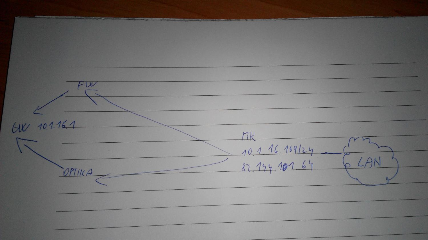

řeším menší konfiguraci, ale nejsem si s ní tak trošku jistý, tak se chci poradit.
Jako gw je mikrotik RB2011, dále jsou zde dvě konektivity. Jedna bezdrátem na 5GHz, druhá optikou. Myšlenka je taková, že by hlavní konektivita šla přes optiku a v případě jejího výpadku by se spoj automaticky přepnul na bezdrát. Tuhle konfiguraci umím udělat přes různé routovací záznamy s rozdílným distance, ale v tomhle případě to podle mě udělat nepůjde, protože obě sítě směřují na stejnou GW ISP se stejnou IP.
IP GW bude tedy vždy stejná, pouze by se měla měnit cesta sítí k dané gateway. Nevím, jestli by to šlo řešit přes OSPF?
Díky.

Konfigurace na zařízení ISP není problém. Akorát teď nemám představu, co je potřeba kde jak nastavit aby to fungovalo.
Napsat skript mě už taky napadlo. Ale jak říkáš, bude to komplikovaný, protože bych musel buď najít nebo přidat do cesty nějaký zařízení, který je dostupný pouze třeba z optiky.

Asi jsme se nepochopili, delame to pro naseho zakaznika. Kterej si to takhle preje. Mit zalozni konekt, kdyby neco... Takze ted se resi jak to nejlip technicky udelat.

A provozuješ teď v síti OSPF? Pokud ne, tak to jde udělat i bez něj. Pokud zádání zní, že mám dva rouztery, mezi nima dvě cesty a á má se řešit výpadek primární cesty, přepni na druhou.
Jednak na tom L2, že to dáš do kruhu a pustíš RSTP. Ale jak bylo zmíněno, občas problém, když se ztrácí BPDU pakety na wifin a vytvoří se pak smyčka. V tomto konkrétním případě to jde vyřešit pomocí autoizolace portů nebo horizontování, že nevadí, když s eBPDU ztratí občas.
Jiná cesta je na L3, kde to jde i bez toho OSPF a spol. Zkrátka dvě cesty mezi RBčky, dva rozsahy /30 neveřejné jako spojováky a jenda veřejná /32, kteoru má zákazník.
U zákoše:
/interface bridge
add name=bridge-verejka protocol-mode=none
/ip address
add interface=ether-sklo address=10.1.1.2/30
add interface=ether-wifi address=10.1.2.2/30
add interface=bridge-verejka address=82.144.101.64/32
/ip route
add gateway=10.1.1.1 check-gateway=ping distance=1 pref-src=82.144.101.64
add gateway=10.1.2.1 distance=2 pref-src=82.144.101.64
/ip firewall nat
add action=masquerade out-interface=ether-sklo
add action=masquerade out-interface=ether-wifi
Na bráně:
/ip address
add interface=ether-sklo address=10.1.1.1/30
add interface=ether-wifi address=10.1.2.1/30
/ip route
add gateway=10.1.1.2 check-gateway=ping distance=1 dst-address=82.144.101.64
add gateway=10.1.2.2 distance=2 dst-address=82.144.101.64
Na optice si to testuje pingem 1x za 10 sec a pokud neprojde, routa se zneplatní a pojede to wifinou. Až sklo ožije, vrátí se to zpět. Předpokládám, že optiku nemáš tak zacpanou/zprasenou, aby se příliš často ten ping ztrácel. Pokud se ztratí občas za dlouhý čas om\lem, nic se neděje, přepnme se to na chvíli na wifinu, spojení nepopadají, pojede to vše dál.
Na straně brány fakticky to obě IP mohou být na jendom společném iface, u zákazníka už ne.
