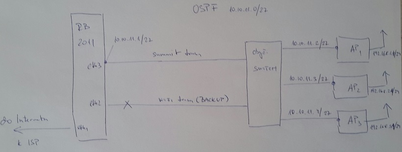

Zdravím
Potřeboval bych poradit jak vyřešit dle obrázku nastalou situaci?.
Po připojení wifi spoje do RB2011 vznikne přes RB2011 eth2 - summit -switch - wifispoj- RB2011 eth3 smyčka. Jak nastavit aby RB2011 komunikoval s APčkama přes summit a v případě výpadku summita šla konektivita přes wifi propoj?
Variant jak to vyřešit je více, ale zajímala by mě ta nejjednodušíí.
Já bych to řešil pomocí STP bridge a to tak, že bych dal na RB2011 eth2 a eth3 do bridge s tím, že ten port s tou wifi by byl backup. Ale co nastavit na těch APčkách?
Nebo to řešit pomocí Vlan a OSPF?
Díky
STP na wifinách není úplně dobrý nápad. Není ani tam, kde hrozí přetížení ...
Dej tam lepší switch a VLANy s OSPF.

Díky za příspěvek. Tedy na AP vytvořit na eth1 VLAN1 a VLAN2 přiřadit ip/30 a na RB2011na eth2 VLAN1 a na eth3 VLAN2 a opět přiřadit ip/30 a pomocí costů nastavit prioritu? Mně se na tom nelíbí, že do toho switche je napojených těch AP 6ks. A v té RB 2011 vznike tím pádem 12 VLAN. A to mluvím jen o tomto switchi. Nejde to nějak líp? Už jenom to, že tam bude hromada IP adres.
Místo switche dej také router ... nic lepšího mě momentálně nenapadá.

Tak rychlost se teoreticky snizi, kdyz bude routovat misto switchovani. Ale vzhledem k tomu, ze zatim mas pripojeny Wifi body te to muze bejt uplne jedno. Tj varianta dat tam router misto toho switche je spravna a mas vystarano. Pak klasicky OSPF a na kazdej licence jinej cost a je to.
