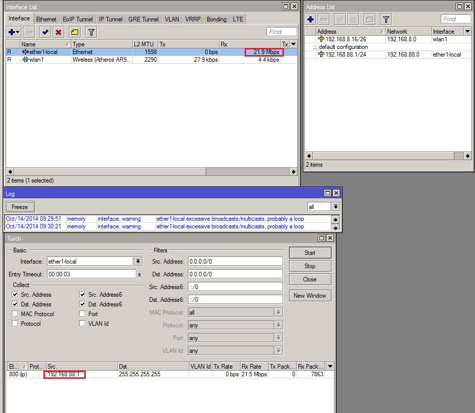

od rána řeším u klienta problém- viz. screen. Myslíte, že je to špatný RB? Voda v konektoru apod? Nebo hledat problém někde dál? Za tou 711kou je jen 741 TP-Link s vyplým DHCPčkem a IP 192.168.88.2

mno MT Ti to pise v logu - je tam smycka. Tedy bud klient propojil tplinka z portu do portu nebo se tp-link zblaznil (taky sem to uz videl ale u switche) a nebo je tam nejaky problem na urovni HW (voda, prekousnuty kabel, atp)

ok, vyřešeno.. zákazníkovi vadilo, že mu jeden nezapojený patchcord trčí z TP Linku, tak místo odpojení ho zapojil znova do TP Linku :D
