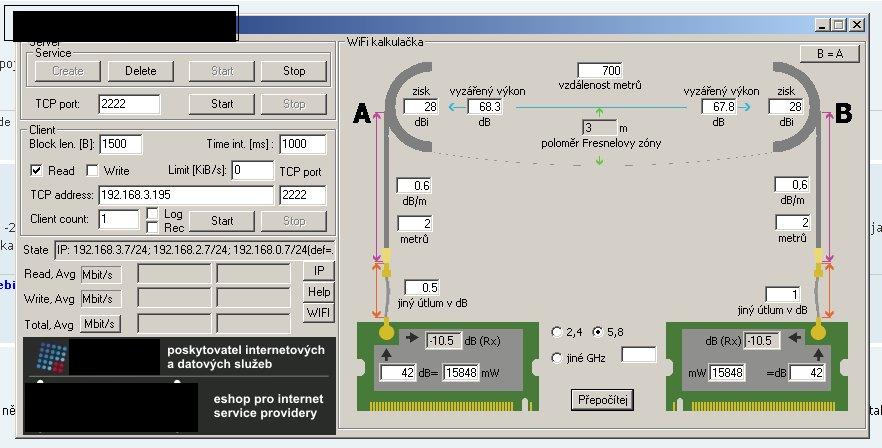

Hapi: spoj se signálem -10 ?? Můžeš mi prozradit co na tom spoji je? To máš dvě jirousky na 10m proti sobě či co?
RB411 + R52n-m, 700m, 28dB paraboly. Signál to teď ukazuje -23 až -8. V těhle hladinách je měření signálu hodně nepřesný. Známej držel v ruce první SXTčka namáčknutý proti sobě a proháněl tudy 200Mbit... jaký přebuzení? Víš jakých signálů dosahuješ když si položíš notebook vedle stolního APčka? Zkuste si to někdy.
telleke
Příspěvky: 259
Příspěvekod telleke » 12 years ago
To myslíš vážně? 700m 28dB antény a signál -23 až -8? Asi mi něco uniká... Vždyť to ani neni možné i kdyby jsi do těch antén rval plných 23dB z karet. Vždyť je to nějakých 50dB z antény a na druhé straně jsi i tak někdo kolem -27dB
telleke píše:To myslíš vážně? 700m 28dB antény a signál -23 až -8? Asi mi něco uniká... Vždyť to ani neni možné i kdyby jsi do těch antén rval plných 23dB z karet. Vždyť je to nějakých 50dB z antény a na druhé straně jsi i tak někdo kolem -27dB
pokud mi ta kalkulačka počítá správně, podle čísel to možné je :
mpcz, 01/01/2014
telleke
Příspěvky: 259
jo, při 42dB z karty... R52n-M umí výstupní výkon 42dB? 15W? Fakt?
telleke píše:jo, při 42dB z karty... R52n-M umí výstupní výkon 42dB? 15W? Fakt?
No jestli se ptáš mě, tak mě se neptej, já jsem dělal kalkulačku, ne spoj ...
mpcz, 01.01.2014
-33dB by tam mělo bejt ale jak sem říkal, to měření v těhle úrovních je značně nepřesné. Chvíli je signál -8 a chvíli třeba -28.
