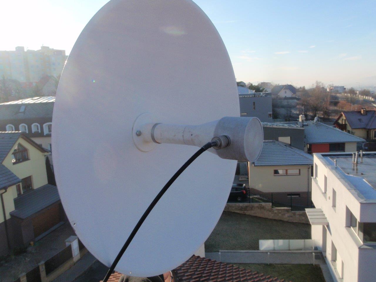

dneska pokusne namontovano, anteny jsem namiril na sebe tak zhruba od oka, v pasmu 2,4ghz na sebe trosku vidi se signalem max 10db pri vertikalni polarizaci, v horizontalni vubec nic. 2,4 je u nas mooooc zaruseny, skousel jsem to v 5ghz pasmu a vubec nic, prosel jsem vsechny frekvence. Mam podezreni ze ta parabola u me na strese ve pouze 2,4, protoze kdyz prepnu do 5ky pasma a dam sken siti v okoli, nenajde vubec nic. Kdyz na tu samou kartu dam proutek 5dbi vsesmerku tak vidim kolem sebe asi patnact siti, nektere i se silnym signalem, protoze jsou ode me asi tak dva domy...
tak pokud mas hokej uz jen v antenach, tak to neni dobry a akorat se do toho zamotavas... identifikuj si nejprv anteny,esi nemaj popisky, udelej foto bo ji najdi obrazek na netu, hod to sem a uvidime co to mas za bazmeky...

Tak jsem byl na strese a vyfotil jsem to, prosim hod na to oko. Zadny popisek to nemá, ta anténa byla na baraku uz když jsem se nastehoval, takze vůbec nevim co je to zac...
ufff to me prijde jako 2G4 antena...s tou v 5tce moc neuspejes...

Potom bude to vdsl uplne zbytecny, uz tam je a neda se s nim hnout rok a pul, jak jsem psal o příspěvek vyse a platil bych zbytecne tri internety když muzu platit pouze jeden, vdsl v lokalite1. Mohl bych se pripojit pouze v lokalite2 do praha12.net a na verejce udelat tunel do lokality1, ale pak sem omezenej v lokalite1 uploadem 1,5mbit. Když koupim parabolu za 1200kc tak to je asi jako 4 mesice internetu u praha12.net, ale mam to na porad a mezi lokalitou1 a lokalitou2 budu mit podle mych predstav aspoň 20mbit... Potom me upload 1,5mbit vůbec netrapi a mam jednu verejku, kterou potrebuju.
Mam slibenou parabolu 24dbi na vyzkouseni, tak uvidíme jake bude zlepseni. To ze je moje soucasna parabola pouze na 2,4 by sedelo. V petkovem pasmu je uplne hlucha, zato ve 2,4 vali jak blazen... Mam to vyskousene v jednom dome zhruba v pulce cesty kde bydli kamarad.

Tak a jsme doma! Bylo to antenou, po vymene za zapujcenou parabolu 24dbi od maxlinku to vali kolem 25 - 30mbit a stabilne.
