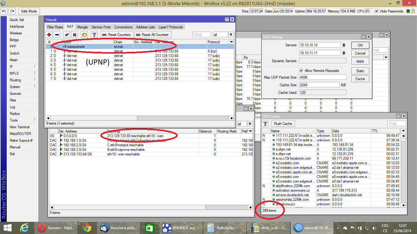

ISP mi napsal, že můj mikrotik slouží k útoku na jejich DNS servery ... co s tím?
viz. nastavení.
děkuji
edit: ... ještě mě napadlo ... pokud skutečně někdo použivá náš router jako DNS server - jak to v mikrotiku zakážu? ... pokud vypnu allow remote requests tak mikrotik bude přidělovat rovnou IP DNS kterou do něj zadám a nebude fungovat jako "mezipaměť" ...
Kysa
Příspěvky: 415
Příspěvekod Kysa » 11 years ago
Zakaž z venku port 53 tcp i udp
