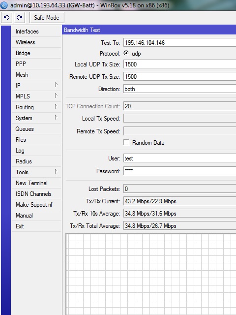

Zdravým pánová máme takový problém s naším dodavatelem internetu kupujeme od něj internet v garantovaný 50Mbps/50Mbps ale nak jim to tak nejede vždy že je problém na naší straně ,tak sme vyhodily rocket M5 a nasadily spoj Racom v 17Ghz , a uplně stejná situace když napíšu na help desk vždy stejná písnička ,udělal sem těd test a pořad je to stejný víc obrázek, máte někdo naký nápad jak todle řešit ? díky moc . říkaj že do naší lokality mají dost internetu. .
Díky zdeněk
a to ti tam navic nic netece? musis se kouknout do interface, kolik tece na tom portu + co je to za ip na kterou meris?

Tu ip sem našel zde na portalu ,na interface nic neteklo na to sem koukal , v sekci meření linek proti mt

a co ti ukáže speedtest.net když se zapojíš přímo do Raye
Bývalý ISP...
řekl bych že to je jedno když UDP test to nedá.

ted sem přímo koukal a ted tam jede 17/6 speedtest my udelá 36/36mbps víc ani tuk, jem k nám maj konekt 60mbps mám to nekde v emailu jak dělaly test na jejich mt tady ,už nevím jak to řešit unas jiný výber není konektu než Riomedia , zlatej Clnet tam to bylo uplne super .

jak pise Tomas Nesrsta, pripoj se primo tam, kde mas spoj, svuj prvni skok tedy u "jejich" pripojky. Tam musis namerit speedtestem/btestem ci cimkoli jinym 50/50 na tcp, pokud ne, omlatit jim to o hlavu.

Tak je vše v pořádku není to 50Mbps ale 40Mbps , Vše ted jede jak mam Díky vše a nejvíce panu Černému s Riomedia .Diky zdenek
