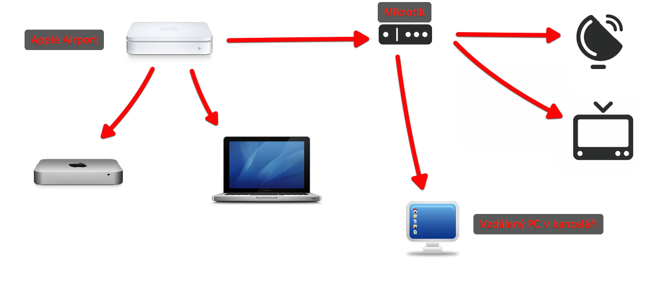

už nějaký čas se trápím s nastavením rb750gl. Používám na něm VPN přes PPTP server a potřeboval bych následující:
- Jako hlavní router mám nastavený Apple Airport na který jsou napojeny počítače doma
- Do airportu mám připojený i Mikrotik na kterém mám vytvořený PPTP server
- Počítačem v kanceláři jsem připojený přes VPN na Mikrotik
Problém je ale v tom, že se z počítačů doma nedostanu na počítač v kanceláři. Poradí někdo s konfigurací?

Dle té cfg a tvrzení, že se dostane z VPN do LAN to provozuje tka, že RB je připojeno doté jeho LAN přes ether1. Na ether1 dostane přes DHCP adresu/masku/rpoutu od toho Applrouteru, co má ve VPN je fuk, do LAN se dostane, protože s emu to NATne na tom ether1 na vhodnou adreus. Naopak to nefunguje.
Jaký LAN segment používáš uvnitř té své sítě? Možnost je zrušit ten nat na ether1, na ether1 zapnout proxy arp, dále do ppp secret jako local a remote adresu dát nějakou volnou z toho LAN segmentu.

a ako pise majklik troska viac info by si do toho obrazku mohol dat.. ip aj toho air a vsetky jeho porty co robi dhcp a pak sa bude dat lepsie v tom vyznat..
