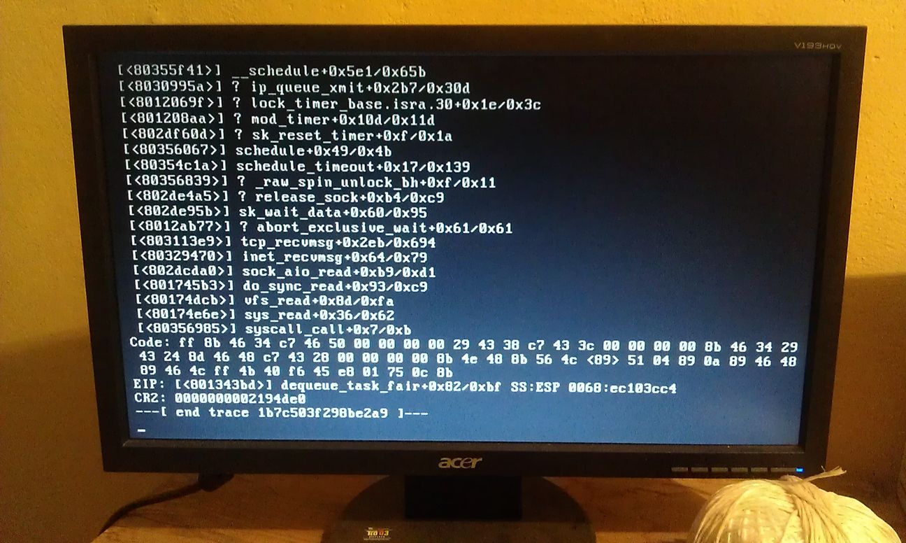

Příspěvekod D.Ryba » 11 years ago
dnes ráno se nám zastavil hlavní router, když jsem se k němu dostal, byla tam tahle hláška. Nesetkal se s tím někdo, nebo nevíte v čem je problém? Já to odhaduji na jádro RouterOS co jsem tak nasel, ale jak to opravit?

D.Ryba píše:Zdravím,
Díky za jakékoliv info
nevim jak je to v ROSu na x86 ale v Linuxu taky nekde v scheduleru front zatuhavalo jadro kdyz usnula sitovka. Pak staci pridat jadru parametr pcie_aspm=off
Shakal píše:Po každom reboote sa deje to iste, alebo po reboote nabehlo vsetko ok?
Jj po rebootu na tvrdo (tlačítkem reset) to naběhlo v pohodě.
