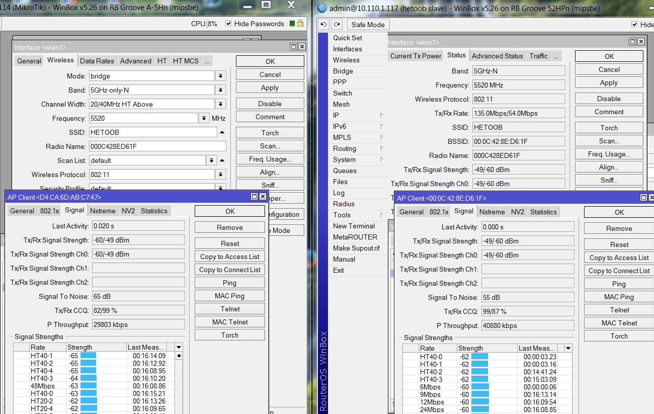

Zdravim. Nemuzu docilit aby jel spoj groove v N-ku. Nekolik takovych spoju uz mam a bez problemu.
V loni jsem nainstaloval Groove A-5Hn jako bridge (budem tomu rikat master) a druha strana jela na karticce R52, takze v A-ku. Potreboval jsem vetsi rychlost , tak jsem vymenil mini-pci kartu za groove 52HPn
Problem je v tom, ze spoj jede smerem od grove-A -5Hn (master) na Groove 52HPn (slave)jen cca 28Mb, takze v Acku. opacne jede cca 58Mb . Oba groove jsem nastaveny only-N. Zkousel jsem prepnout i na 40 MHz Pak spoj jede cca 25Mb/120Mb.
Do obou jsem nahral fw 5.26 (v noci zkusim verzi 6.
Napada me jen nekompatibilita tech Groove. Nemate s tim nekdo zkusenost? Zadne ruseni tam neni.
Master je na jrc 24 (6dB) a slave je na maxlink 22dB (3dB). Kupodivu ten maxlink funguje lepe. spoj cca 500m
na obrazku master vlevo a slave vpravo

na jedne antene mas problem podivej se jakej mas rozdil signalu 44 / 60 tam ti chybi 16dB a to je sakra dost. Byt by se to melo slinkovat na max Nka, to je videt v signalech ze to da. Tak je problem ze pravdepodobne, kvuli tomu problemu a nizkemu signalu se to prepne na A a snizi na max 54Mbits pac 60dB je pro to idealni.
Hledej na spoji mezi groove a antenou. JEstli tam mas kabel, tak to bude kabel. Nebo to pak muze byt spatny konektor na antene ci groove a nemusi stredovi pin presne sedet a tim ti to skoci o 20 dB.
A Nebo pak i spatnej groove

Diky za odpoved. Groove jsem sundal a nahradil bullet M5. Kabel tam nemam. Rozdil signalu tam je. Po upgrade firmware na ver 6 uz to ukazovalo stejne. Jinak nejede to ani na stole. Respektive se to chova tak, ze tam tece treba 25mb a po 10 vterinach to skoci na tech 58mb. Jenze nekdy to trva minutu, nekdy to skoci zpet na 25mb a jednotka groove R52HN se sama od sebe nepravidelne restartuje. Proste se jim asi Groove R52hn nepovedla nebo mam spatny kus
