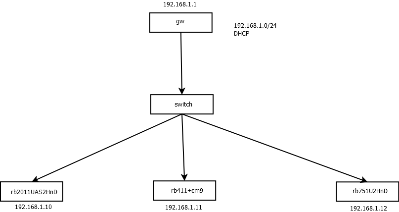

zdravim, prosim o radu
v priloze mam topologii mensi site
na rb2011 je pusteny hotspot, srcnat na 192.168.1.100, mam udelany bridge_hotspot a v nem wlan1, eth10, zbyle porty jsou v dalsim bridge pro 192.168.1.0/24 sit
abych nemusel na dalsich 2 rb delat samostatne hotspoty, chtel bych vyuzit rb2011 jako centralni
jde to nejak jednoduse provest? (moc zkusenosti zatim nemam)
diky

pokud ten switch umí vlany tak ano. Pokud ne, tak nejspíš taky za pomocí eoip tunelu

ano můžu http://wiki.mikrotik.com/wiki/Manual:Interface/EoIP
Udělat tunely, zbridgovat s rozhraním kde běží a kde má běžet hotspot a jeto.

vytvoril sem tunely
na rb2011 sem pridal eoip do bridge_hotspot (wlan1, eth10) sit je pripojena na eth1 (bridge1 se ostatnimi eth)
na rb751 sem pridal eoip do bridge_hotspot (wlan1)
ale nedari se me to rozjet

Switch bych hodil do prdele, místo něj dal rovnou RB2011, switchnul eth porty ze kterých jedou routerboardy a u obou RB bridge mezi eth+wlan.
Máš je ve stejné podsíti, tak nevím proč bys u nich měl vymýšlet nějaké vlany nebo eoip.

Příspěvekod pjotr » 12 years ago
bohuzel to tak ted predelat nejde, takze to musi zustat takhle
mate nekdo radu jak to zprovoznit?

takhle nejak nam to tu bezi , jeden centralni, vsude na rozhrani pouze bridge s ifacem a eoip tunel ,
jen pres vlan se mi to nepodarilo nikterak rozbehnou, doporucuji vlans vyhazet ,
v hotspotu mame tri profily , zadnej problem

Efektivnější je VLAN, a to i co se zátěže na ROS týče. Nicméně to znamená mít infrasteukturu, co to podporuje. EoIP je volnější na hraní a je primárně spíše určeno k protažení jendé L2 domény přes routovanou síť dále.
Jinak k stejnému účelu (dotažení pár wifin k centrálnímu hotspotu) používám i tunely pomocí BCP/PPPoE, pokud je to v jednom LAN segmentu.
pjotr píše:bohuzel to tak ted predelat nejde, takze to musi zustat takhle
Má to fungovat, dle popisu vzdáleně to máš dobře, ale bez cfg ti nikdo neřekne, kde je bota. Jede vůbec tne EoIP tunel? vidí se konce? to jest, zapni na definici tunelu i keep alive třeba na 10 sec, tak pokud ti po chcáíli spadne run stav tunelu, tak se konce správně nevidí... A takot tma může být X dalších.

reset rb2011, znovu nastaveni a slape to
