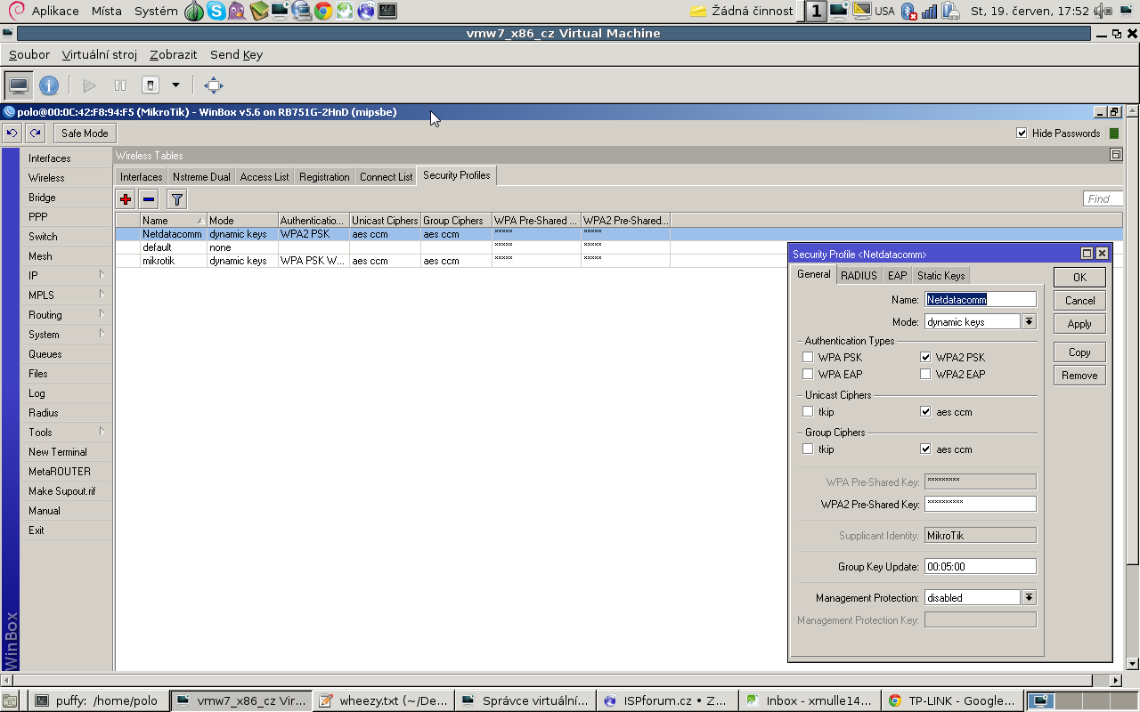

Posilam jeste screen s nastavenim...

Nemáš to připojené, u wlan musí svítit "R". Log by mohl říct víc.

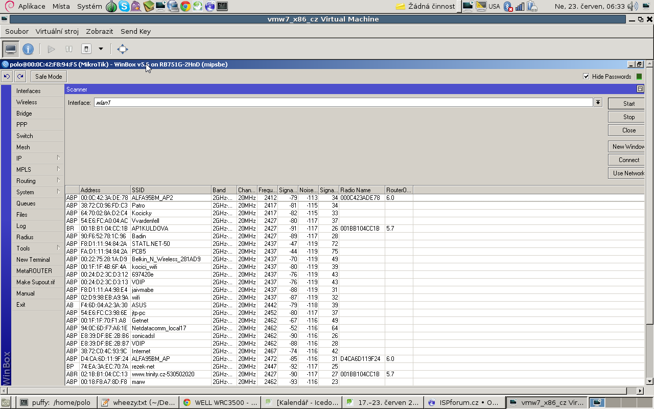

2] screen v priloze - s detekci siti nemam problem.
