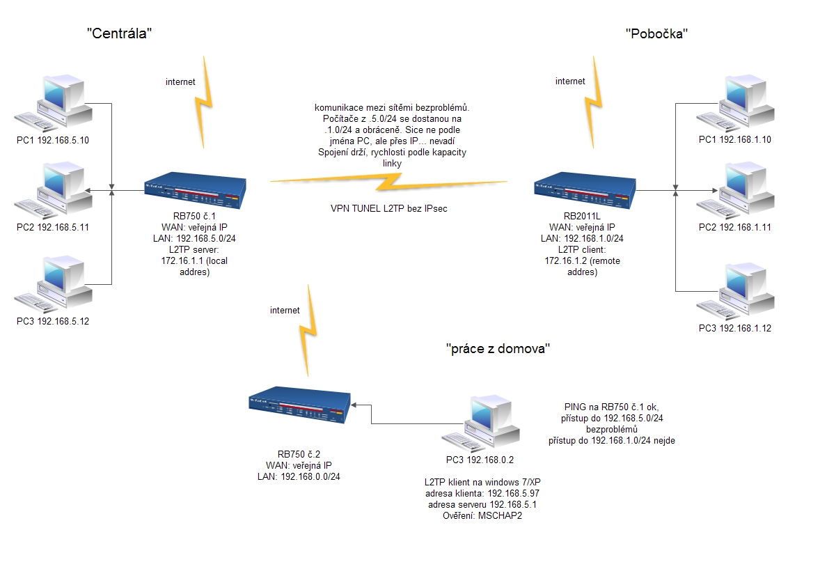

Mám problém se s VPNkou v podobě L2TP. 2 routerboardy, dvě sítě
RB750 - veřejná IP, L2TP server, eth2 192.168.5.0/24 (veřejná ip xxx.yy.120.210 na eth1)
RB2011L - veřejná IP, L2TP klient, eth2 192.168.1.0/24
Tunel - 172.16.1.1, 172.16.1.2
Postupoval jsem podle návodu zde http://wiki.mikrotik.com/wiki/Manual:Interface/L2TP , část Site-to-Site L2TP. Spojení mezi sítěmi mi chodí. Z jedné se dostanu do druhé a opačně. Na zařízení v druhé síti se musím připojovat pomocí IP, nechodí mi překlad jmen. S tím bych se ještě dokázal zžít. Nicméně přímo k problému.
Na RB750 jsem si vytvořil dalšího uživatele, který se připojuje pomocí L2TP. Dostanu IP adresu z LAN rozsahu 192.168.5.X. Mužu se připojit pouze do sítě na té RB750, tedy 192.168.5.0/24, šáhnu si na kteréholiv zařízení na LAN, ale už se nedostanu do 192.168.1.0/24 které je na druhé straně tunelu.
Jakým způsobem zařídit, abych se mohl pomocí L2TP připojit na RB750, odtud prolezl tunelem na RB2011L a odtud se dostal na zařízení na adrese například 192.168.1.50?
Díky za každou radu...

Přikládám obrázek pro lepší představu...

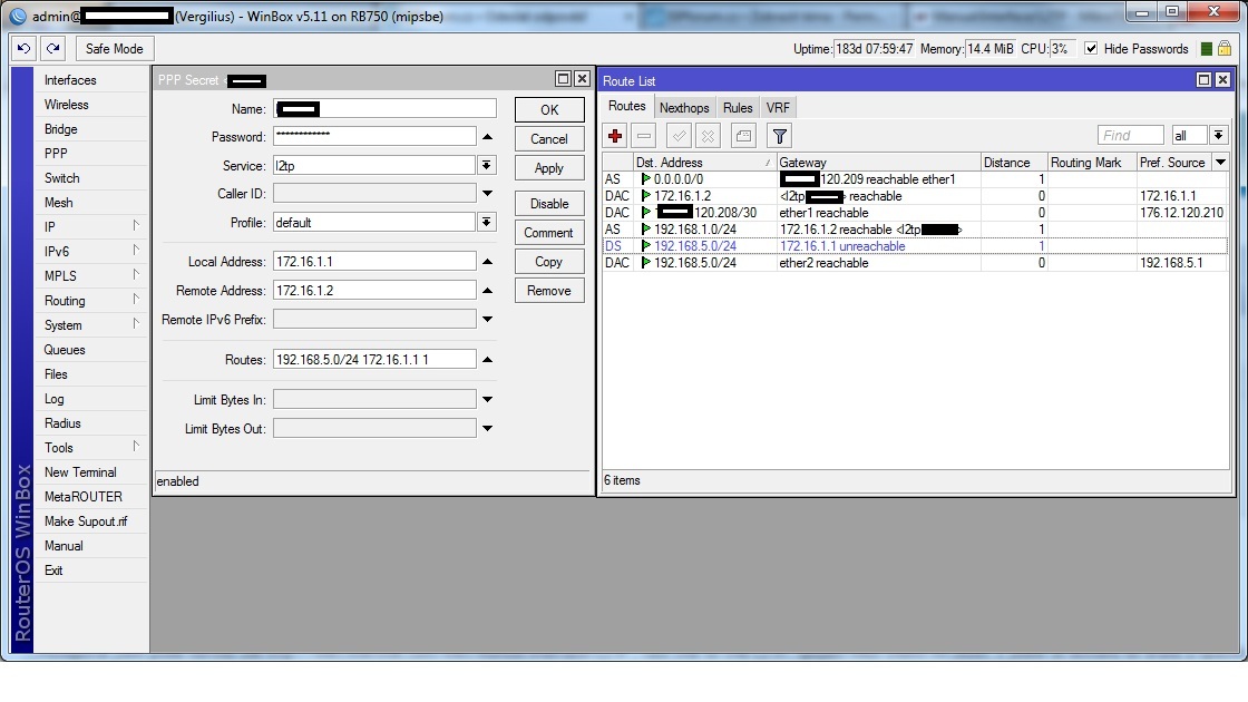

Majklik
Příspěvky: 1949
Čert ví, co tam máš nastaveno. :-)
Ale nejpraděpodbněji:
a) blbě nastavneé routy na MKčkách,
b) blbě nastavný firewall/NAT.
ad a)
naRB750 č. 2 mují být route záznam routující segment 192.168.1.0/24 do toho vpn tunelu k RB750č.1 a zároveň na RB2011 musí být routa, že segment 192.168.0.0/24 se má posílat do toho L2TP tunelu.
Pokud to tam není, tak doplnit a třeba to začne fungovat (jiná varianta by byal dynamickoý routing přes tunely, ale pro takovou primitivnost zbytečnost).
telleke

Příspěvekod telleke » 12 years ago
No vida, už to chodí :wink: Jak jednoduché...Kdo by to byl řekl, že musí být routa i na té 2011 ;) Děkuji ti za pomoc dobrá duše :)
