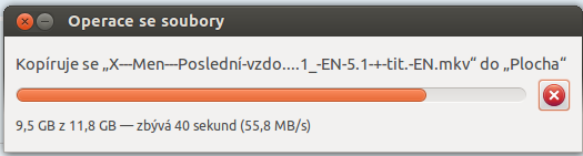

Jo jinak jsem si myslel ze ta 751G je docela na nic. Pri kopirovani v siti na NAS to jelo snad podle pocasi 12MB/s, pak cca 20MB/s zkratka jak se tomu chtelo. Nakonec byla chyba v origo dvoumetrovem utp (8 zil) od NASu. Po vymene je to ok. Samba stabilne cca 30MB/s a FTP cteni 56MB/s a zapis myslim okolo 42MB/s. Pokud pojede takto tak budu spokojen.

DarkLogic píše:Však píše, že přešel na gigabit, tak by i ty rychlosti v MB nemusely být nereálné.
Ano MB/s. Viz. screen.
