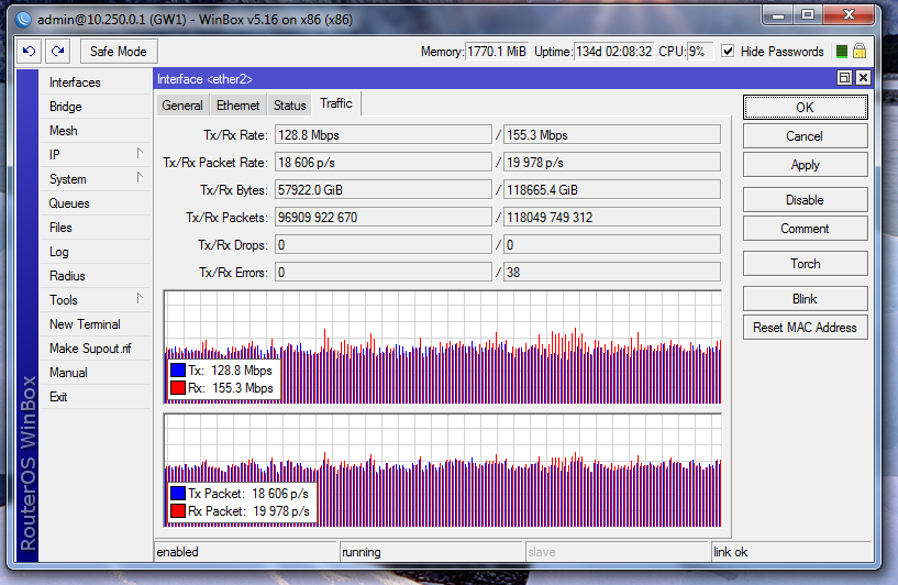

Snažím se přijít na důvod Rx Errorů na ROS. Vím že v takovém množství paketů se to stát může ale prostě sem tam se objeví další. Vím že karty se nedostaly na 100% a protější strana je Huawei S9300 chassi. Stává se Vám to taky?
RxErrors

Tak bohužel ani jedno mi nepomůže. Oboje zařízení je za online UPS a jsou propojeny optikou. Jedná se o dual port intel s sfp šachtami. I tak se prostě občas pár packetů ukáže. Rychlost je nastavena na 1Gbit/s a negolace vypnuta ( kvůli SFP které je pouze gbit full ).
