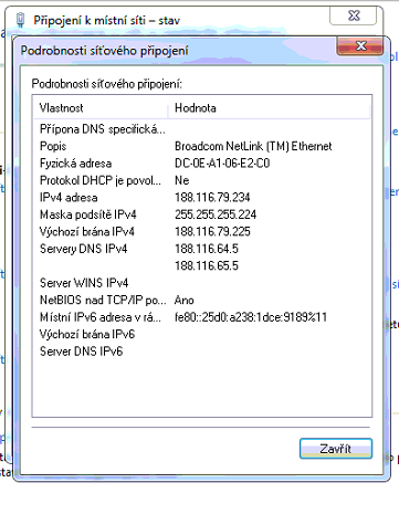

Ahojky. Po delší době jsem se pustil do nastavování čistého mikrotiku a přidam si jako blbec.
Co je třeba nastavit ?
- IP adreesa
- NAT maškarada
- Routu
Je ještě něco dalšího ? Mam mikrotika vzdaleně připojného ale když zadam nastavení:
IP adresa: 188.116.79.234
Maska sítě: 255.255.255.224
Výchozí brána: 188.116.79.225
DNS 1: 188.116.64.5
DNS 2: 188.116.65.5
Když to switchnu tak to buď nic nepingne a nebo to piše no route. problém je že pokud změnim routu tak s tim ztracim spojení :o(
Diky za nápady.
PS: v printscreenu nemam zrovna připojeny kabel...

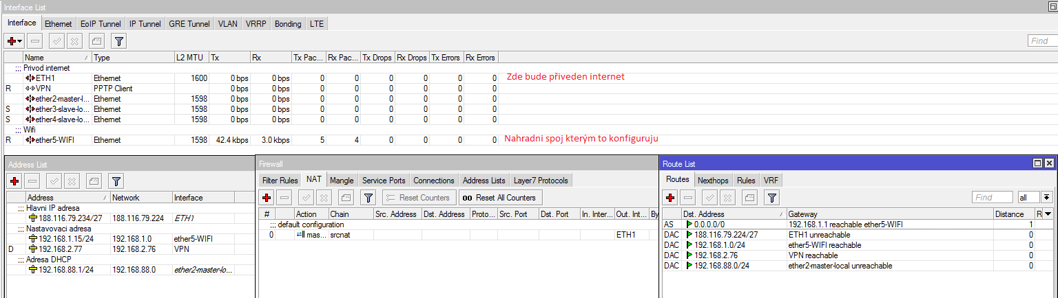

Tomu rozumím změním v routes branu na 188.116.79.225 jenže potom to ztratí spojení ( na Eth5 ) a cely to jde do háje a už se to nerozjede :o(

mas tam bordel v tech routach...proc mas defaul route, tedy 0.0.0./0, na WIFI?

Je to trochu nelogicky pojmenované. "Wifi" je současné připojení, kterým to konfiguruji vzdáleně. Když tam dám tu Routu na ETH1 tak se na to už vzdáleně nedostanu, protože se to nepřeklopí.
Zkusim to propojit a pošlu screen

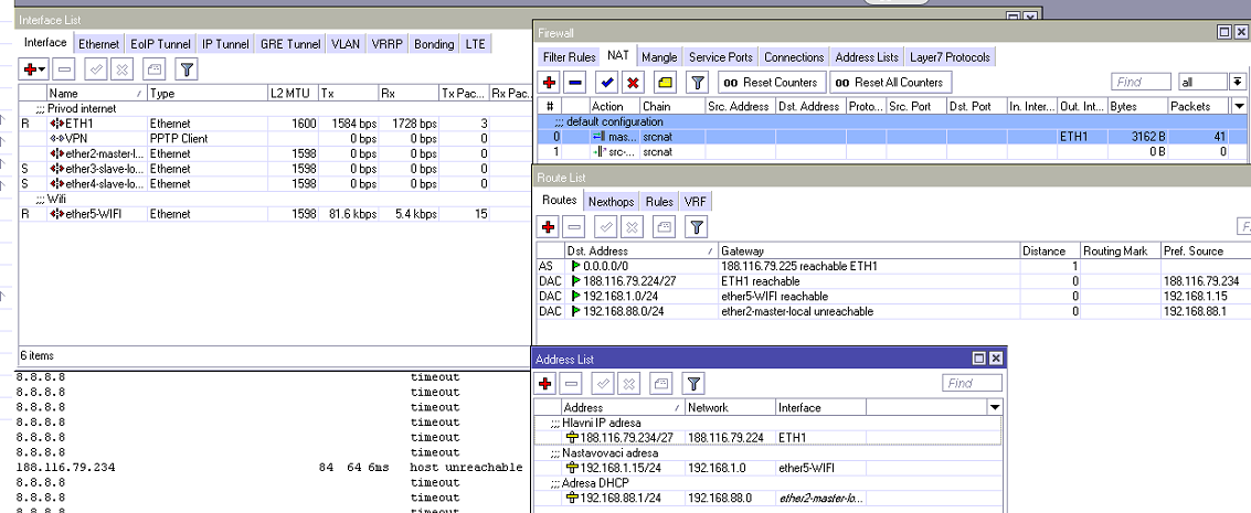

Jsem v koncich někde tam je chyba a ja ji nevidim :o(
Firewall mam prazdny
Maškaradu mam
IP adresu mam
Routu mam nastavenou
Když to pingnu da to timeout :o(
mozna blbost, jsem zvykly to delat jinac, ale proc mas v maskarade definovany out interface ?
host unreachable. Je nedostupnej což jinými slovy znamená že to nenačetlo ani ARP takže prostě neni konekt mezi nimi.
ping mezi zařízeními na jednom kusu sítě se ti museji pingnout i bez maškarády nebo src-natu. U tebe je problem úúúplně jinde.

Tak jsem přepsal i MAC adresu a už to jede... Mě snad trefí
