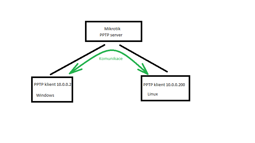

Doktor007
Příspěvky: 11
Příspěvekod Doktor007 » 14 years ago
Klient 10.0.0.200 je linux na který nemám přístup. Stačilo by to dle návodu nastavit jako "Office 1 configuration" s tím že za "Klientem office 2" (10.0.0.200) nejsou klienti, ale potřebuju komunikovat jen s ním?
zdenek.svarc
Administrator
Příspěvky: 1635
Příspěvekod zdenek.svarc » 14 years ago
Tak nechme Mikrotik routovat a nechat každého klienta z jiného IP prefixu.
