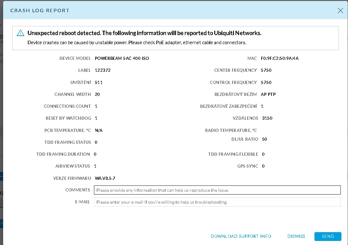

stalo sa niekomu ,dlho nic a zrazu problem s napajanim ?
Bez názvu.jpg (130.78 KiB) Zobrazeno 9675 x
dantasik
Příspěvky: 409
Příspěvekod dantasik » 7 years ago
Hlavně si aktualizuj na firmware o kterém toto vlákno je, máš tam 8.5.7.
Mezi tím bylo spousty změn...
