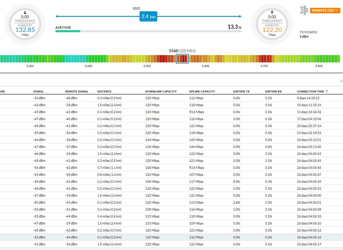

od svestka
AP jsou směs. Je tu Rocket XW, na něm klienti NS XM, PBE XW, ...
a pak i AP postavené na PBE XW, klienti taky PBE XW.
Viz. příloha.
