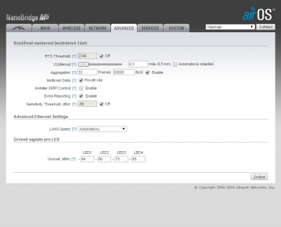

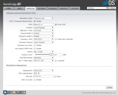

redmax
Příspěvky: 83
Příspěvekod redmax » 11 years ago
AP

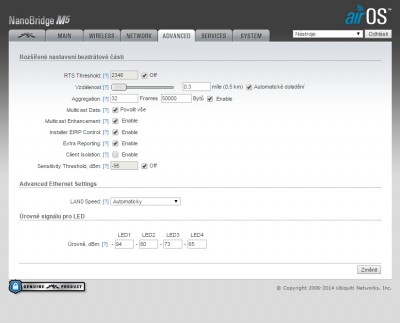

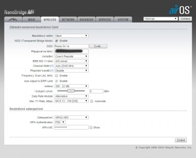

redmax
Příspěvky: 83
Client
Kysa
Příspěvky: 415
Příspěvekod Kysa » 11 years ago
A není to náhodou tím, že jednu máš osolenou na max a druhou staženou?

placek.milan
Příspěvky: 286
Příspěvekod placek.milan » 11 years ago
Já bych to v první řadě přepl do 20mhz pásma :-D Pak zkuste dát tx power na obou stranách na 8-10dBm a data rate alternative přehodte na normalní, tohle mi dělalo neplechu. Pak dejte vědět výsledek a můžete hodit screen z main stránky at jde vidět změna signálu atd...
