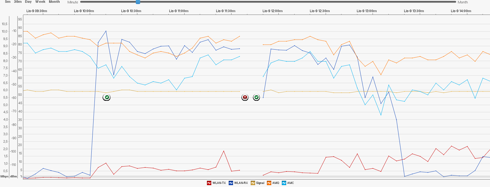

Od doby instalace 6.1.2 (na AP i klientech) se nám na pár sitech objevuje problém s odpojením klienta na pár vteřin (cca 10-20). Pak se to zase samo spojí a jedem dál. Setkal jste se s tím někdo?

svestka píše:Od doby instalace 6.1.2 (na AP i klientech) se nám na pár sitech objevuje problém s odpojením klienta na pár vteřin (cca 10-20). Pak se to zase samo spojí a jedem dál. Setkal jste se s tím někdo?
svestka
Příspěvky: 1423
Příspěvekod svestka » 9 years ago
AP jsou směs. Je tu Rocket XW, na něm klienti NS XM, PBE XW, ...
a pak i AP postavené na PBE XW, klienti taky PBE XW.

apsobol
Příspěvky: 19
Příspěvekod apsobol » 8 years ago
Taky jsem zpozoroval lehky kick na par vterin a pak reconnect u nekterych kliosu. Ruzne vysilace, ruzne stations . Upgradnul jsem klienty na 6.1.3 a ustalo to okamzite.
