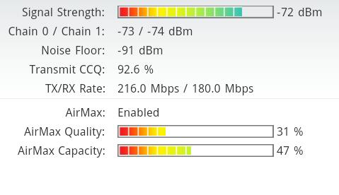

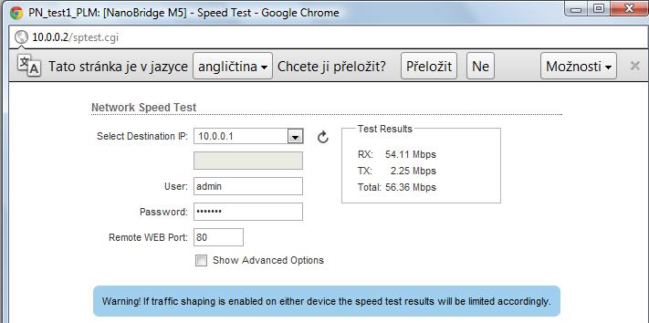

Dobrý večer, prosím o radu. Zkouším spoj NB - NB cca 8km, viditelnost je, cestou to ale líže les. V jednom směru to moc nejede - viz scrreenshot. MCS mám na automatic. Jeden NB je Ap - WDS, druhý je WDS klient. Čím by to mohlo být? Díky.
co vravi airmax kvalita, kapacita, ccq? atd

Proč by přepaloval, jestli počítám dobře, tak vyzařuje nějakých 29dBm.
Nejspíš je to rušením, dej kanál jen 20Mhz a zkoušej na kterém kanálu bude nejlepší propustnost. Případně se podiv airwiewem.

Bez emocí.. Pokud nemáš idealní viditelnost tak ti ani duch svatý nepomůže. Na tak dlouhý spoj jsou anteny 25 dB málo je lepší menší výkon a větší antena jak psali kolegové, Jirous ostatni vyrobce nemam vyzkoušené v dualu. Podobné věci jsem také řešil,ale ten upload mi běhal přece jen víc cca 7 mB. Dnes už to frčí 14 mB ve špičce vic tam na upload asi ani nebude požadavek .To bude tou fresnelkou také.
pfadmin
Příspěvky: 347
25ky jsou na 8km na hraně když viditelnost je, natož když není, a 25ky na(hov)nobridge mají jaksi ne 25, ale 19 decibel v reálu, jak to tu někdo měřil, proto ten signál. Osobně bych nad tím spojem nelámal hůl, když to na takových poklicích jede aspoň takto, tak na čemkoli rozumném to pojede docela obstojně. A na tupé nanobridge je -71na tu dálku hodně slušný signál.
