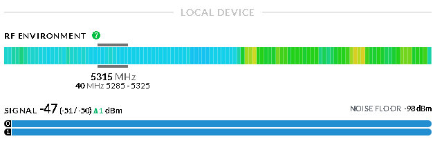

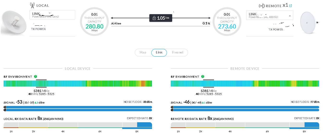

Ahoj.
Procházím teď naše 5G zařízení, a chápu že je pátek ráno, kafe ještě nezabralo ... ale: na AP je prokazatelně nastavena freq 5680, přitom dashboard AP i klienta mi ukazuje že jsou spísklý na 5300.
Vysvětlil by mi to někdo? Po restartu AP je to OK.

stejná věc se mi stávala u airmax N serie, důvod jsme identifikoval jako DFS...někdo vysílá na stejné frekvenci, tvoje AP to identifikuje jako radar a přeladí se, jenže u tebou zadané frekvence se to neprojeví

Podle DFS specifikace nemá DFS vybírat žádný pevně nastavený kanál, ale má vybrát nejméně používaný kanál z channel listu.
U ubnt to znamená zaškrtnou položku hide indoor channels nebo vybrat konkrétní kanály. Pokud vybereš jenom jeden, tak je zase riziko, že při radar detect to přestane vysílat úplně.
Jestli chceš vysílat na jednom kanálu, tak si pořiď cambium - tam lze nastavit kanál napevno + 2 kanály záložní pro případ detekce radaru. A nebo se odstěhuj na Arubu...
