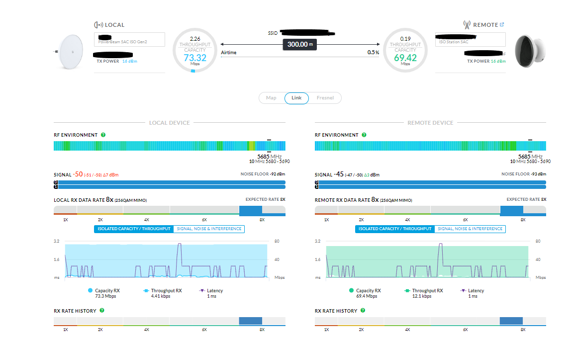

pro zajimavost ten screen. Aktuálně je ping naprosto fajn. Na tom spoji to ukazuje max. 3ms
Nicméně rozumím, pokud dám širší kanál, tj. 20 Mhz, tak fixnu nižší modulaci a mohlo by to být podobně stabilní a díky šířce kanálu o něco rychlejší. O víkendu si s tím zkusím trochu pohrát a vyzkoušet, jak se to bude chovat.
btw. fixnutim modulace je mysleno nastaveni Max. TX data rate na nižsí hodnotu (tj. 6x či 4x ...) v menu Wireless? ... nebo je to možno fixnout ještě někde jinde? např. přinutit antenu, aby držela max modulaci např. 8x a zabránit anténě, aby se přepnula na nižší modulaci, i kdyby to jinak mělo tendenci se automaticky na nižší přepnout?

od Sidi
danielkop píše:btw. fixnutim modulace je mysleno nastaveni Max. TX data rate na nižsí hodnotu (tj. 6x či 4x ...) v menu Wireless? ... nebo je to možno fixnout ještě někde jinde? např. přinutit antenu, aby držela max modulaci např. 8x a zabránit anténě, aby se přepnula na nižší modulaci, i kdyby to jinak mělo tendenci se automaticky na nižší přepnout?
Ano, jedná se o nastavení max. data rate. Čím nižší nastavíš, tím stabilnější (menší jitter) to bude, ale taky pomalejší. Jde o to najít ideální poměr mezi rychlostí a kolísáním (vzhledem k minimálnímu rušení by 6x mohlo fungovat výborně).
Nutit anténu používat vyšší modulace není dobrý nápad. Jakmile nebude dost kvalitní signál (např. díky rušení) a spoj nebude moci použít nižší modulaci, tak to začne ztrátovat, nebo se dokonce úplně rozpadat.
