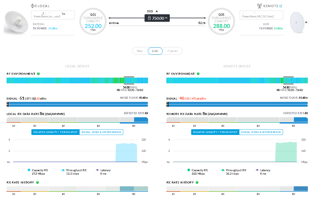

Mám proti sobě 2x PowerBeam 5AC ISO Gen2 s 25dbi radomovou anténou, režim PtP, výkon jsem zkoušel osolit i stáhnout na minimum (žádný výrazný vliv), nezarušené prostředí, kanály jsem měnil, a stejně z toho iperfem nedostanu víc jak 26mbps při 20mhz kanále a 40mbps při 40mhz kanále. Vzdálenost 750m. Zkoušel jsem vypnout "auto distance", a dát mírně nad i pod, vliv minimální.
Nápady?

daj screen zo spoja takto tazko...

zjevně tam budeš mít problém někde na ethernetu...

Hm. Jak tě to napadlo? Něco někde vidíš? Pravda, je to napájeno 100M zdroji (Poe panely) na obou stranách, ale já zkoušel iperf mezi rádii.
Z rádia do lokálního routeru na sajtu mi to dává 92, tedy odpovídá to 100 megové lince přes poe.

Jak vypadá konstelační diagram?

a ccq při tom iperfu padá? ping při tom testu vypadá jak?
Teď jsem schválně zkusil jeden spoj, s FW 5.6.2 a taky jsem skrz něj neprotáhl víc jak cca 20-30Mb. Restart klienta nic až restart AP strany pomohl a už to jede 70+.

Na první dobrou je vidět že to nemáš sesměrované nebo je něco v ceste na 750m pri 10 dBm na obou stranách bys měl mít signál okolo -43 dBm! Tím bych začal

Vím, ve výsledku to má být PtMP pro dva klienty v ostrém úhlu, proto to kouká trochu mimo.
