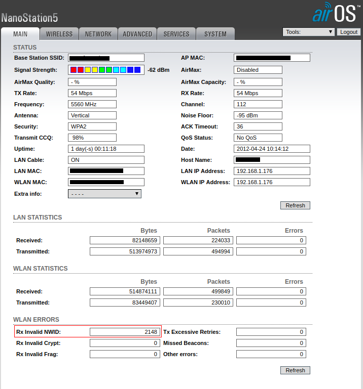

Mam len jedneho klienta s NS5 loco proti RB433 MK 6.36.2.
Klient mi nahlasil, ze ma obcasne vypadky (ze INET funguje, ale obcas na par sekund vypadne a potom zase ide).
Prve co ma napadlo, tak som v MK pozrel na WLAN interface errors a drops, ale vsade su nuly.
Potom som pozrel na NS5 a tam LAN a WLAN su error packet 0, ale RX invalid NWID su nejake chyby.
Je mozne, ze tie vypadky suvisia s RX invalid NWID ?
Co som vygooglil, tak taketo chyby mozu nastat ak su v okoli siete vysielajuce na rovnakom kanaly. Ale ked som spustil site survey, tak ziadna siet naokolo nevysiela na tom kanaly co moja.

Nastavená frekfencia spadá do riadenia cez DFS/TPC. Možno to chytá občas nejaký meteo radar a preladí si to frekfenciu.

10+ dB všesměrová už je pořádný klacek. Určitě ji zkus alespoň prohlédnout, jestli v ní není spousta vody. A CM9 alespoň u mě proslula tím, že po nějaké době začala dělat binec (výpadky, kolísání CCQ, signálu, rychlosti a tak), a bylo jí třeba vyměnit. Možná ti pomůže zkontrolovat/vyměnit anténu a kartu. Také zkus novější firmware a jak už tu někdo psal, také DFS - poznáš podle "detecting radar" na MikroTiku. No a konečně pokud je to PtP pro jednoho zákazníka, můžeš dát na stranu AP stejnou jednotku a udělat z toho PtP spoj. Pár takových bych ještě našel, ale při prvním náznaku potíží půjdou okamžitě vyměnit za něco současného.
EDIT: Jestli je to komerční záležitost (píšeš o zákazníkovi), tak to fakt neřeš a dej tam něco současného, třeba 2x SXT lite5, ta tu na bazaru koupíš do 500 Kč za kus, nebo 2x NanoStation loco M5 pokud chceš UBNT, ta jsou ještě levnější. Pojede to za všech okolností mnohem lépe a budeš mít klid.

Jestli to odpojuje nepravidelně jenom na pár sekund v 802.11a, tak je to bug mikrotiku.
Většinou stačí upgradovat mikrotik na verzi 6.45.3 a v záložce wireless security nastavit group key reneval interval 1hodinu místo defaultní hodnoty a šifrování nastavit jenom WPA2 AES.
Druhá věc může být síla signálu - podle ACK je klient velmi blízko a měl by mít alespoň -55dBm. Při úrovni, co ukazuje loco, stačí aby na něj svítil nějaký powerbeam a bude se to rozpojovat taky.
