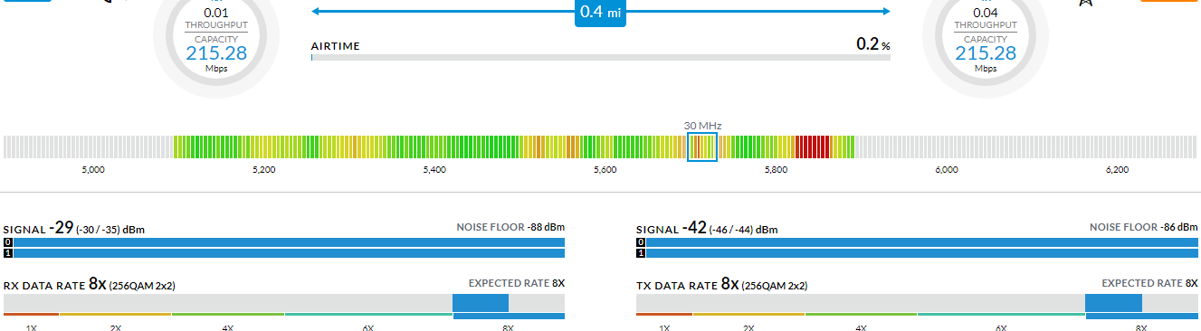

- Gemb
- Příspěvky: 2633
- Registrován: 11 years ago
Cheprer píše:
A nechceš mi tvrdit ze mas ap kde máš minimálně 20 ppl se signály kdyby dobře 30-60dBi tzn rozdíly 20-30dBi a ke každému to jeden ve 20MHz aspoň kilo.
Neříkám ze -30 je úplně špatně ale když to nemůžeš dodržet u ostatních tak rozdíly signálu degradují ostatní klienty a celkovou propustnost.
A nestavim ap podle vzdálenosti ale podle azimutu, takže neni možné přece udržet tak nízké signály na 100m i 1km.
Prostě mám nějaký model jak to chodit, a zákazníci se signálem -30 do toho moc nezapadaji. Max -45 aby nebyl rozdíl signálu větší než 10dBi. Ještě sem neviděl chipset u lowcost který by si s takovými rozdíly poradil, pokud nepočítám Motorolu a vyšší cenovou relaci.
Ale rád si poslechnu konstruktivně lepší řešení
Rozdiel celkovych signalov nehra ziadnu rolu pokial niesi za hranicou citlivosti. Takze pri AC rozumne signal do -60. Ci budu klienti od -45 do -60 alebo od -25 po -60 je uplne jedno. U nas s tym nemame ziadny problem. Ovela vacsi problem je rozdiel signalov medzi ch0 a ch1. Ked mas klienta pripojeneho cez dajaku sparu medzi barakmi a ma signal -40/-55 tak to je dost zle. Feed only ti pisem preto, pretoze litebeam sa ako feed only da namontovat uplne rovnako len tam nedas tie plechy. Nejedna sa o riesenie ako pri PBE kde nieje mozna montaz a musel by si to pripevnit izolackov. Pri AC je dolezity zisk anteny, nejake loco ci nanobeam tu nemaju co hladat na AC ale cez to vsetko to ubnt vyraba, je to nezmysel. Ekonomicky je to tiez nezmysel. Nebudem si kupovat loco bez zdroja za 35€ ked za 50€ mam litebeam zo ziskom o 10dB viac....u nas davame len LBE AC a to kazdemu a tych co su dalej alebo je vyssie rusenie dam PBE400 ale velky rozdiel tam nebyva.
Tohto klienta tu mame uz nejaky ten rok so signalom -29 a co...ide ? ide...ma 100mbit pausal a vsetci su spoko...klient ma lajtbeam a sektor je ubnt ac 21dbi + rocket prism v plnej palbe (v plnej palbe z urcitych dovodov...)
