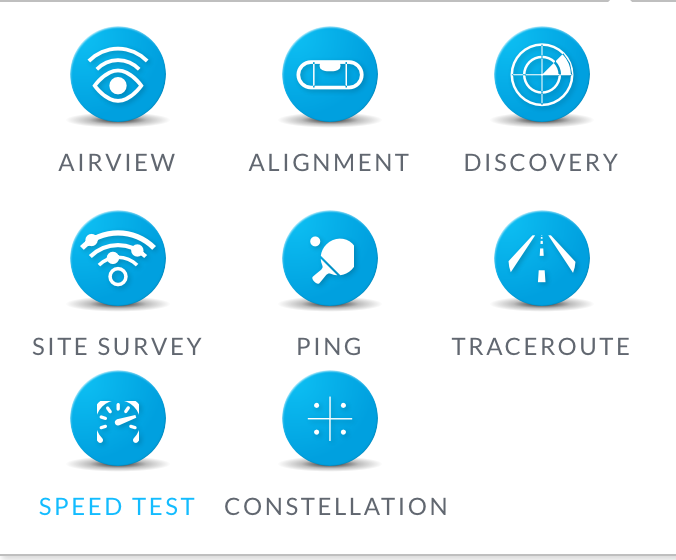

Máš pravdu, nenašlo to zařízení s FW 8... ale když dá na UBNT zařízení Discovery, tak to najde i nový FW
Snímek obrazovky 2019-01-06 v 12.51.08.png (98.81 KiB) Zobrazeno 4502 x
Snímek obrazovky 2019-01-06 v 12.48.14.jpeg (82.6 KiB) Zobrazeno 4497 x
