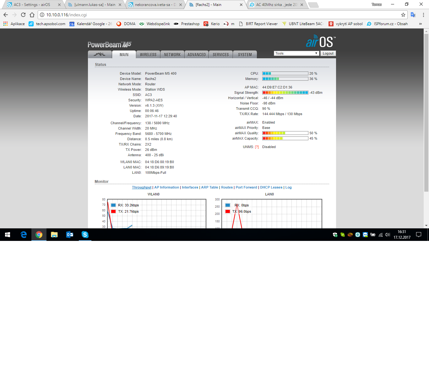

Zdravím, vedel by nekdo jaky je problem kdyz nastavim 40Mhz kanal na RocketPrism AC Gen2 a z jednotek v PTMP připojenych vyctu ze jedu jenom na 20MHz ? (data rate nasledne 150 na Nkovych ) Diky za info. FW 8.4.3. a station 6.0.7 .

chtelo by to nejaky screen nastaveni

priloha AP a SAcko jednoho z kliosu
Na klientovi mas nastavenu aku sirku ? 20/40 ? Asi to bude aj zarusene troska....

No fuj. Kanálování ignor - naladěno doprostřed na 5690, výkon na full.. Jakoby toho zrovna v téhle lokalitě nebylo ve vzduchu už dost. K věci: podívej se, jestli nemáš na klientovi natvrdo 20 MHz.

nene auto 20/40 na jinych kanalech to jede 40 po prelazeni radia...

A nemá klient nastavené CZ? Nad 5710 pak totiž vysílat nebude.

ma aruba a normalne se chytne.. jen frci 20mhz

Však Aruba má stejný "problém" : -) Vysílání max na kanále 5700/20MHz tedy 5690 - 5710 MHz. Zkus si nastavit na rádiu s Arubou mód AP, frekvenci 5690 MHz a extension upper (5680 - 5720) - nelze, nechá tě nastavit jen lower. Spojí se proto jen na 20 MHz na controll channel a extended nezapne.

jj uz jsem na to dosel... jsem to ocas :-)
