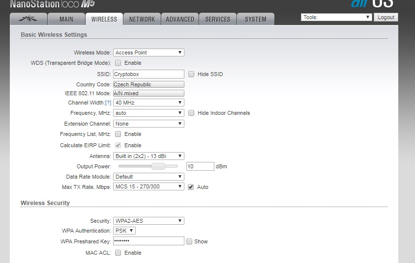

koupil jsem nanostation locom5, nastavil jsem vše aby jsem mohl přenést signál do budovy vedle. bohužel signál není vůbec vysílán. nastavené vše dle návodu, airmax vypnutý. už nevím kde by mohla být chyby, pokud není vadný nano
Co takhle dat 20mhz kanal a v rozsahu 100-140,ze?

Kanál jsem nastavil a žádná změna, nastavení rozsahu 100-140 nemůžu najít

Takže na druhé straně vůbec nevidíš SSID? Nebo ti to jen nejde spojit?

vůbec není vidět, momentálně to zkouším v mistnosti a prostě nic nevysílá.

Máš airmax vypnutej na obou zařízeních? Jinak zkusil bych klasicky zresetovat do defaultu a nastavit si jen zařízení jako APcko a hodit mu jinej kanál samozřejmě pro 20mhz. A ideálně kdybys to mohl ověřit jiným klientem jestli APcko skutečně nevidí.

airmax je vypnutý. používám jen jeden nanostation, mám ho na prodloužení wifi signálu. takže zkouším příjmat jak na notebooku, tak mobilu a ani ťuk
UBNT nepoužívám a používat nechci ale jakej máš nastavenej vysílací kanal? Je na 20 nebo 40MHz? Pokud to budeš mit venku, tak je dobré si na AP rovnou zaškrtnout Hide indoor channels. A jestli nic kromě rýmy nechytíš, nebude v tom hrát roli detekce radaru?

zkoušel jsem kanál jak 20 tak i 40. Dá se říct, že jsem už vyzkoušel snad vše.

A máš vůbec na tom mobilu a notebooku 5GHz wifi kartu?
Jinak je opravdu potřeba přepnout channel width na 20MHz nebo zvolit v extension channel jinou volbu nez none - nejlépe upper.

mám stejné zapojení na loco m2 a to jede bez problému. extension channel nejde jiná volba pouze none.

Kanál 20 nebo 40??? 20 a 40 není číslo kanálu, ale jeho šířka v MHz!!! Když jsem psal o vysílacím kanálu, tak jsem myslel kanál mezi 100 a 140, což je frekvence 5500 - 5700MHz! Pokud na APčku nemáš nastavenej správnej region, v našem případě Českou republiku, tak APčko NEVYSÍLÁ na frekvencích, které se u nás smějí venku používat. Indoor tam snad nějakej snad bude. A pokud na klientovi pak máš tu Českou Republiku nastavenou, tak se to prostě fakt nepotká. A protože jsme v ČR, tak i ten telefon, pokud 5GHz podporuje, tak hledá pouze na frekvencích, resp. kanálech, které jsou pro ČR.

Já si myslím, že v tom notebooku ani v telefonu nebude mít 5kovou Wi-Fi kartu, proto mu to nic nenajde, pokud má opravdu airmax vypnutý a 20MHz šířku kanálu.

díky v tomto bude zakopanej pes, vůbec jsem si neuvědomil že loco m5 jede v 5GHz

loco2 je 2.4ghz...
