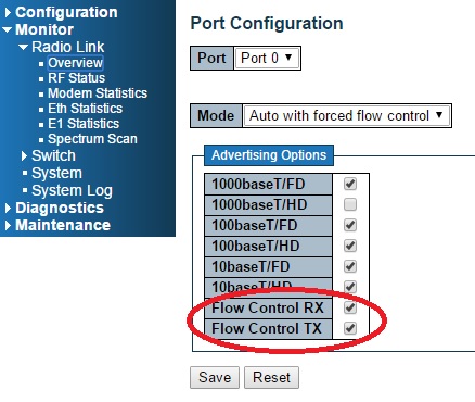

Ještě jsem znovu po trase zapnul flow control ale bez úspěchu, naměříí to pokaždé max cca 70dl. Nutno podoktnout že upload je ok a měřím cca 130Mbit.
Airmax to někde dodrbává a vzniká tak úzké hrdlo jenže netušim co, aby se to dalo třeba doupravit mikrotikem.
// co tak koukám tak stejný problém zde - viewtopic.php?f=46&t=21949 ...malý download, vysoky up.
// edit: tak vyřeno, na Orcave 1S10 nestačilo dát mode "Auto with forced flow control", ale ještě se to muselo dole zaškrout.. mrcha. A teď už to sype přes 110Mbit. Takže spokojenost.

le tak otazka k teme co vlastne tam ten flow control robi ked sa to zrazu rozbehne??
dubrma
Příspěvky: 415
Příspěvekod dubrma » 9 years ago
Nezahazují se pakety, zůstávají v pamětech ve více zařízeních. Bez zahazování paketů TCP zvětší window size => větší rychlost TCP. Jen bacha, aby se to celé neucpalo :D
