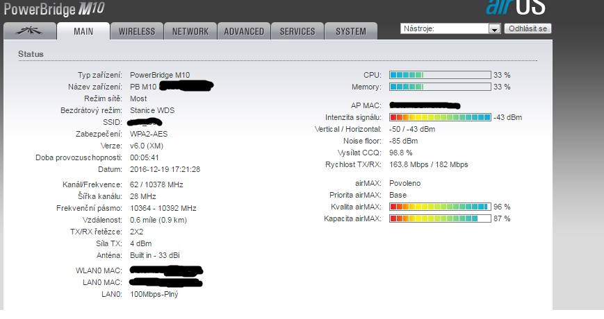

ahoj na powerbeamu mam ptp spoj jak je možné že mi to udělá 30 mbps na downloadu a 90 na uploadu (na vysílači je normálně 100/100 mbps)

Nedavno jsem nasazoval nebo PowerBeam 5AC 500 ISO s nadeji, ze bude aspon nejaky uspech, no moc to nevypada...
jeden smer 35, druhy 90M. Preladeni + - to lehce zmenilo na 45 / 70, kanal vypada jakz takz cisty (dle frekvencniho spektraku v zarizeni) to vypadal i ten z ktereho sem preladoval, ale stale to neni ono. By me zajimalo esi by nejak v tomto pomohlo nasazeni tech novejch UBNT Rocket 5ac Prism.
Podobny srance u PB M10. Anteny Jirous JRE-28 EXTREM UPB, signal a CCQ ideal a houby platny. 1 smer 50M, druhy 85M. A jak na svinu pomalejsi je uplink k AP, kdyby to aspon bylo naopak. Scan na obou stranach ukazuje nic, zadama k tomuto spoji je dalsi, ale vzdaleny 15 metru a kanalove odskoceny uplne bokem.
vzhledem k pohrbeni diskuze do urciteho data kolapsem fora doplnim info : otoceni modu AP / Client nepomohlo nicemu, airmax je napevno zaply a nejde vypnout.
