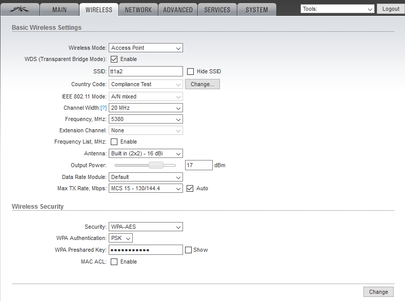

Vo v6.0 som stiahol cfg..zmenil country code na 511, po nabehnuti zariadenia sa to sprava ako compliance..nie je tam teraz argentina ako vo v8..ale

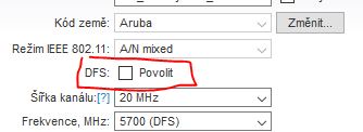

Takze po zmene nastaveni je potrebne vybrat krajinu. Vybral som aj Arubu, aj Chille a je tam na ap DFS wait...uz to nie je mozne obist, tuto verziu v6.0?

Nemám s tím problém
rado3105 píše:Vo v6.0 som stiahol cfg..zmenil country code na 511, po nabehnuti zariadenia sa to sprava ako compliance..nie je tam teraz argentina ako vo v8..ale
neviete ci to je compliance? skusal to niekto?
Neni lepsi stahnout fw s CT rovnou.

potrebujete script cez SSH:
touch /etc/persistent/ct
save
reboot
potom stiahnut cfg a na 2 miestach zmenit country code na 511.
pekne sa tam ukaze compliance
Funguje v pohode, upravil som to v 5.6.9 cs verzii, nasledne nahral 6.0 a funguje stale 8)

midnight_man píše:potrebujete script cez SSH:
save
reboot
neriesi to niekto hromadne? menite to aj na klientoch, ci len na apeckach?
Zalezi co od toho ocakavas, ak len vypnut DFS, tak by malo stacit uprava na AP. (tj vypnute DFS za pomoci CT) Avsak ak potrebujes ist aj mimo kanaly nez je indoor a outdoor pasmo u nas, tak urcite treba spustit CT aj na kliosoch a spravit si vlastny scan list. Niekde to nieje absolutne potrebne a 5 vacsich firiem sa voslo v pohode do indooru aj outdooru...teraz som v inom kraji a je tu cca 10 firiem...a zabrate je aj vsetko pomimo :lol: 5050, 5800 ci zo stredu 5400 je uplne bezne 8)
